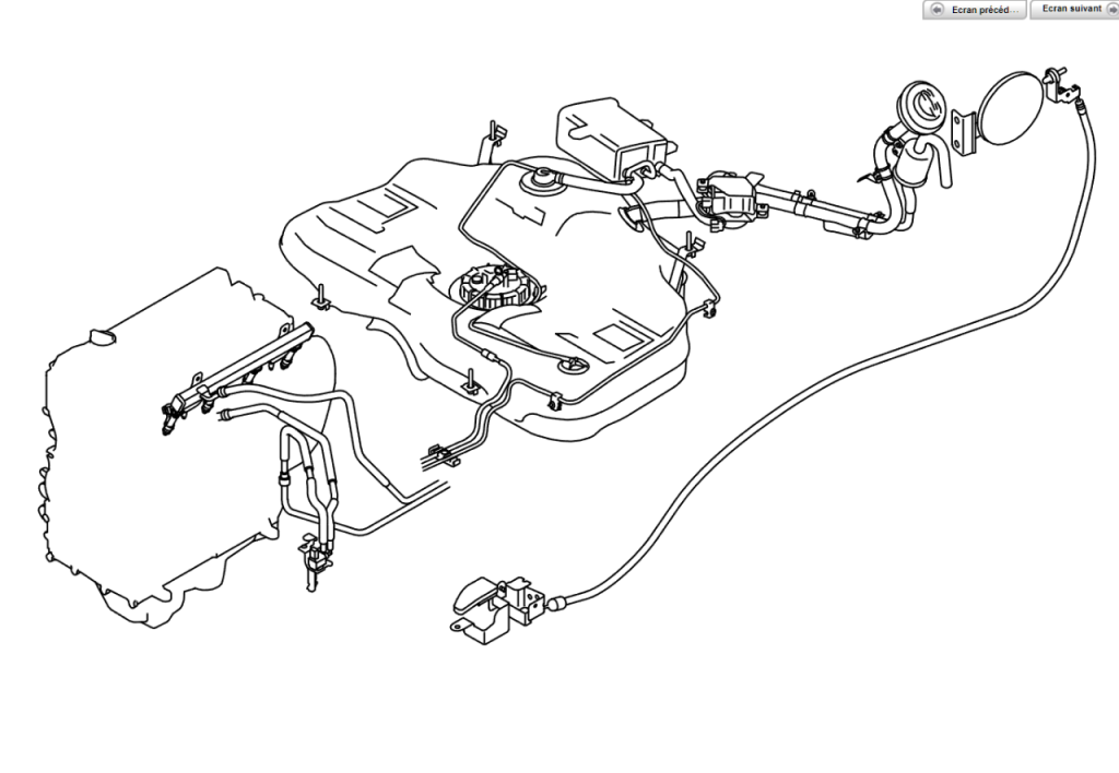

@Angebenoit, je vais donner une vue plus globale du circuit d'essence plutôt que toutes les vues détaillées, je ne pense pas que les copies de l'EPC la donnent, cela permettra de mieux visualiser l'ensemble, si besoin je posterai les vues nécessaires ensuite.
La partie entrecoupée de l'image correspond au passage sous la voiture (départ des tuyaux du réservoir et arrivée moteur).
Le filtre à charbon à l'arrière, normalement, ne reçoit que des vapeurs et je l'avais dit au début du sujet, il est sous la voiture à l'extérieur devant la roue ARD sous un cache plastique. C’est facile à contrôler.

Angebenoit a écrit :
Et puis sur une injection essence, c'est la pompe immergée du réservoir qui crée la pression d'injection.
Donc si tu avais une fuite avant les injecteurs, tu aurais des problèmes de pression, donc de fonctionnement (ratées, ou perte de puissance).
J'allais dire "oui et non, sur les injections directes il y a souvent une pompe haute pression juste avant la rampe", mais c'est clair sur le schéma d'Aerogela que... là y'a pas :cyp:
Ceci dit avec ou sans pompe HP, rien n'empêche d'avoir une micro-fuite sur le circuit basse pression après la pompe immergée, voire sur le circuit de retour (mais il est de moins en moins présent depuis une vingtaine d'années, et là aussi c'est clair, y'a pas), ça suffit pour que ça schlingue mais pas pour créer un problème de fonctionnement.

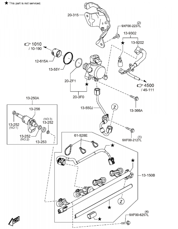

Arttention, c'est un schéma, il est à prendre avec des pincettes, le but c'est avant tout d'observer le cheminement du circuit.
Si je prend la vue détaillée de l'arrivée d'essence sur le moteur et la rampe d'injection, on trouve une poimpe en 20-3F0
Je voulais surtout permettre à Hélios d'avoir une idée globale de où regarder et de comprendre globalement le cheminement du circuit.

:etonne: :evil: Ça enduit sacrément d'erreur, cette omission, ça aurait pas coûté cher d'ajouter un cube et deux bouts de tuyau au-dessus de la rampe sur le schéma global... Enfin bon, donc, là y'a :D une source de micro-fuite potentielle en plus.
