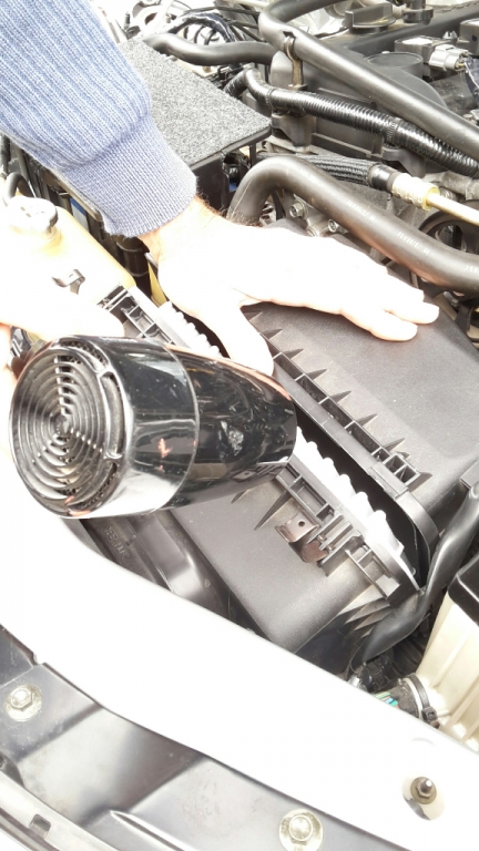

Message Publié : Ven 19 Oct 2018, 15:10
Message(s) : 10171
Waouh, à peine je m'absente pour aller discuter avec PapaTangoCharlie que vous en faites une page :beer:
Donc je suis passé au CT, j'ai passé le test de contrôle pollution. Comme prévu à 2500 trs, pas de problème CO mini et lambda dans les clous. Par contre au ralenti le lambda est toujours correct mais le CO est hors normes.
Donc je ne passe pas le prochain CT en novembre 2019, il faut que d'ici là j'ai trouvé :oui:
Le clapet de la chambre d'admission a été testé par MAZDA il est bon, et par moi même car il s'ouvre vraiment bien à 3600 trs comme d'habitude et avec le 4/1 je vous garantie l’effet turbo.
Pour les injecteurs, dsl PTC mais après les avoir testés il les a remis à une place différente et moi ensuite j'ai fait un rock entre le 3 et le 4. Donc peu plausible.
En conclusion je suis à la recherche de testeurs de Mimix ;) pour deux tests qui pourraient me faire avancer (aucun danger pour les deux):
Le premier, le plus important pour valider mon défaut serait de faire le test du débranchement de la bobine du cylindre 4, le plus proche de la cloison pare feu (vers l'habitacle). Par comparaison avec les autres cylindres vous allez voir (ou pas) en débranchant la prise de la bobine n°4 une légère hausse de régime (max 100 trs) alors que si l'on débranche les autres bobines le régime est stable voire en baisse car votre moteur tourne bien.
Le deuxième moins décisif mais bizarre, mettre un sèche cheveu, ventilation froide de préférence dans le boitier filtre à air entrouvert, moteur au ralenti et dites moi ce que vous constatez.
Je serais bien entendu éternellement reconnaissant au gentils testeurs :beer:
