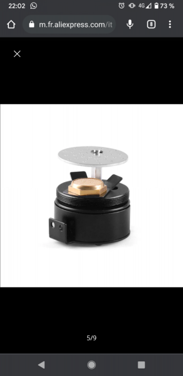

Message Publié : Mer 5 Mai 2021, 21:03
Message(s) : 1468
Il me vient le doute maintenant... Le mien a un filtre en bronze comme ça...
Sauvez les forums!

fisico_6403 a écrit :
Fait gaffe si le filtre de l'OCT n'est pas trop restrictif. Y en a qui ont eu des problèmes à cause de ça.
Si c'est pas du 1er prix aliepxress, aucunq problèmes normalement.
Oups premier prix Ali, j'ai ! Ça peut expliquer mes problèmes de ralenti ? Je vois pas trop. Si le filtre est trop restrictif le soucis ça pourrait être que ça ne dépressurise pas assez le cache culbu non? C'est ça ? Et dans ce ca ce serait quoi le problème engendré? Je vois pas trop. Surtout que de l'autre côté j'ai une mise à l'air.
