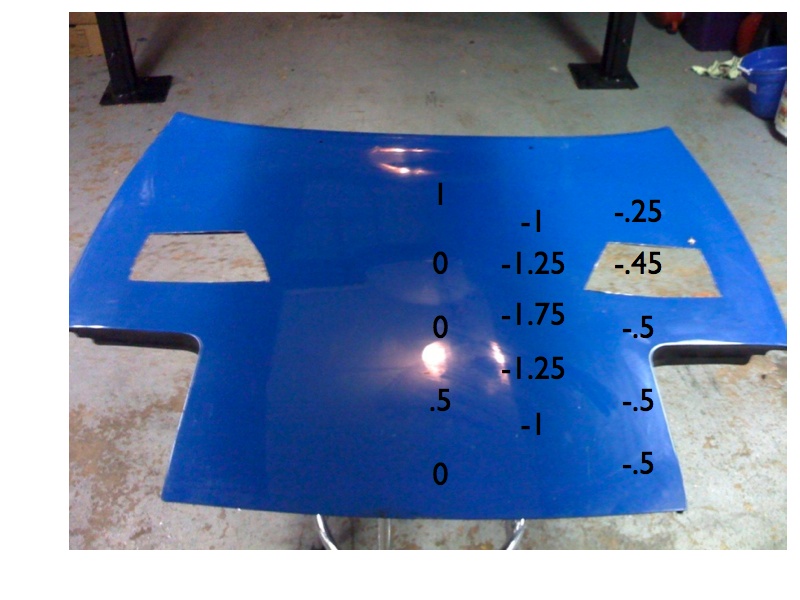

Sinon en ce qui concerne les revêtements bling bling, je trouve que ce post explique bien pourquoi ça ne sert strictement à rien. Ah et aussi pourquoi il faut arrêter de soulever l'arrière du capot (à part le fait que ça donne un joli aspect épave accidentée à votre voiture bien sûr :lol: ). Désolé c'est en anglais par contre. Après c'est très succin mais ça donne des pistes de recherches, et puis le mec qui a écrit ça est quand même assez fiable sur le sujet.
Donc en gros, en restant avec MAF et ECU d'origine, perso je reste sur le CAI en (grosse) prise directe dans la baie de pare-brise avec le piping d'origine. Parce que niveau piping je suppose que ça sert pas à grand chose de raccourcir et jouer avec des jolis coudes en alu dans tous les sens si on ne prend pas une vraie source d'air frais externe ET en pression... sachant que sur les Mx5 on a pas 36 possibilités pour choper ce genre de source, et qu'on en a encore moins si on ne souhaite pas faire des trous partout dans la caisse... et encore même en faisant des trous dans la face avant il va falloir mettre des coudes partout, donc aucun gain à ce niveau-là par rapport au piping OEM. Du coup pourquoi s'obstiner à vouloir raccourcir ce pauvre piping si ça implique d'en réduire encore l'efficacité (ou de ne pas l'améliorer au mieux) :tantpis: ?
Et au niveau heat soaking... ben le monsieur sur mon lien explique pourquoi on s'en fout. Ou du moins pourquoi ça sert à rien de se prendre la tête (et le porte-monnaie) avec ça sur ces pièces-là.
