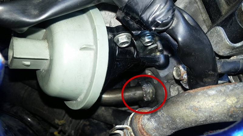

J'avais en tête cette vanne EGR et j'avais l'explication depuis pratiquement le début quand j'ai fait les manip's sur les bobines et que je me suis rendu compte que le cylindre 4 réagissait différemment. Cette vanne étant vraiment difficile à tomber j'attendais d'avoir des avis étayés pour attaquer le démontage. C'est surtout que je ne voulais pas risquer de créer une nouvelle panne.

Le bouchon que tu montres n'a rien à voir avec le montage sur la NC, regardes la photo de la vanne.

Regrardes sur la photo que j'ai faite de la vanne EGR, sur la platine tu as l'aller, le retour de gaz et une canalisation de refroidissement, donc non, il faut la démonter pour l'inhiber ou alors mettre une pige en force dans le trou au niveau de échappement. Je l'ai vu sur internet mais aucune certitude de bien obturer et peur de fêler la culasse en tapant trop fort.
La plaque motoeast ne correspond pas à la NC

JMA13:
A dommage.
Pourtant sur le site moto-east il est noté pour NC.
http://www.moto-east.com/store/mx-5-egr-blockoff.html
http://www.moto-east.com/store/catalog/product/gallery/id/225/image/472/
Je pensais que la plaque allait ici sur le collecteur a la place du raccord:
Et le bouchon ici sur la culasse:
Photos récupérées sur le tuto de jd236 pour le changement de la PCV.
https://www.mx5france.com/forum/viewtopic.php?f=143&t=32696&start=0
MX5 NCFL 1.8 - 01/2010 - BAR UltraRacing - Filtre air K&N - Collecteur ILM 4/1 momifié - BILSTEIN Kit B12 - 2 renforts châssis ILM -Durites avia ILM -Barres Stab RX8 (jaunes) - Cales de roues +15 DriftShop - Silencieux Cobalt - Pedalbox - Vanne EGR inhibée - Reprog BR (146,7)
