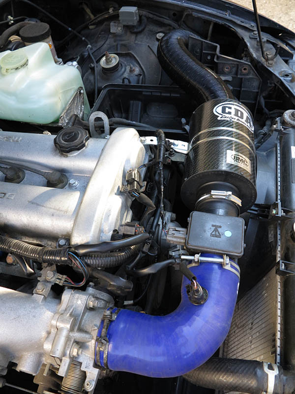

J'ai monté un BMC ce soir qui lors de mes premiers essais m'a donné pleine satisfaction. A voir à l'usage, si mes premières impressions se confirment.

tu aurais pu virer tout les plastiques a droite qui ne servent plus à rien ;)

Je virerai plus tard l'ancienne boite à air, j'attend de recevoir mon morceau de durite pour m'y remettre. En revanche, je conserve la plaque pare chaleur qui isole quand même un peu.

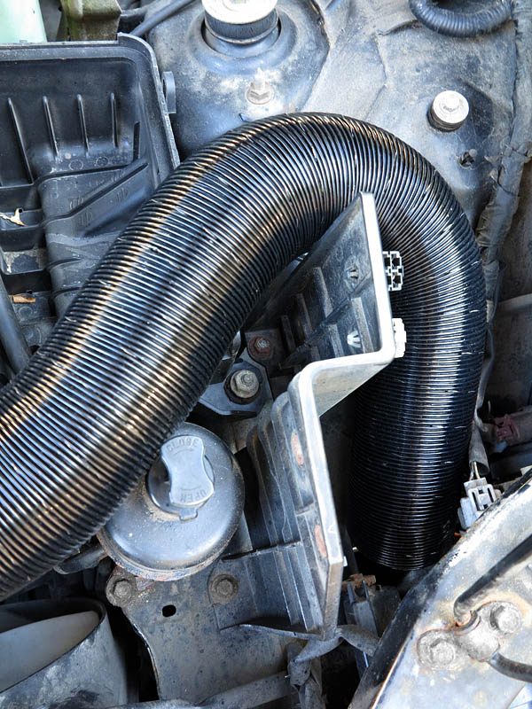

Juste pour savoir, elle va prendre l'air où ta durite?

L'air provient du passage de roue et du "fond plat", comme à l'origine.

Il y a un passage d'air au niveau de l'aile gauche, voici une photo du départ du tuyau:
