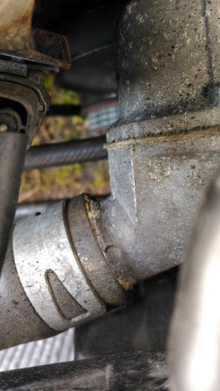

Stan69> merci, je n'ai rien vu au niveau de la cloison ni sur la durite du bas du radiateur, par contre sur la durite en haut (qui ne semblait d'ailleurs pas enfoncée jusqu'au bout), il y avait des résidus secs de LDR :
Il y en avait même un peu plus car j'avais commencé à nettoyer avant de prendre la photo, j'ai donc retiré la durite et nettoyé tout ça puis remis la durite en place.
J'ai aussi constaté que le niveau de LDR dans le radiateur était un peu haut, presque au point de déborder... la manipulation de la durite ayant fait 'tomber' du LDR, ça a permis de retrouver un niveau juste au dessus des ailettes du radiateur, que j'ai laissé tel quel...

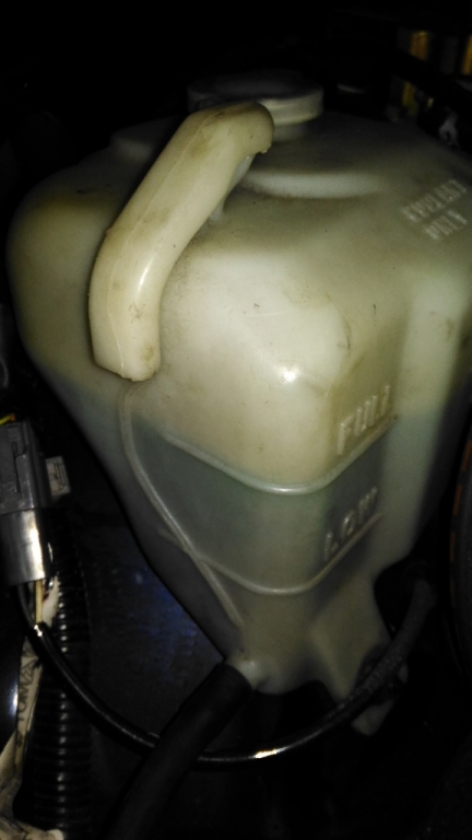

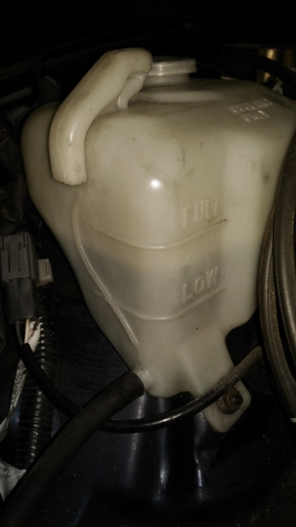

Depuis cette manipulation hier, j'ai fait plus de 450 km, je n'ai pas perdu de liquide durant le trajet, mais ce matin à froid il en manquait tout de même un peu :
hier soir :
ce matin :

Il faut aussi garder à l'esprit que comme son nom l'indique, c'est un vase d'expansion donc c'est normal que le niveau varie :)
