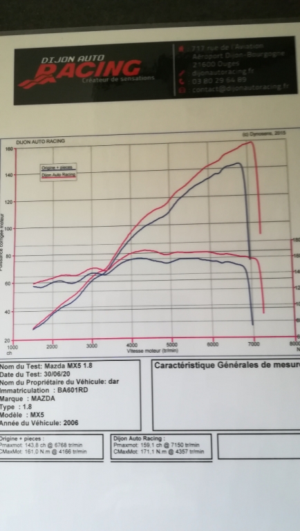

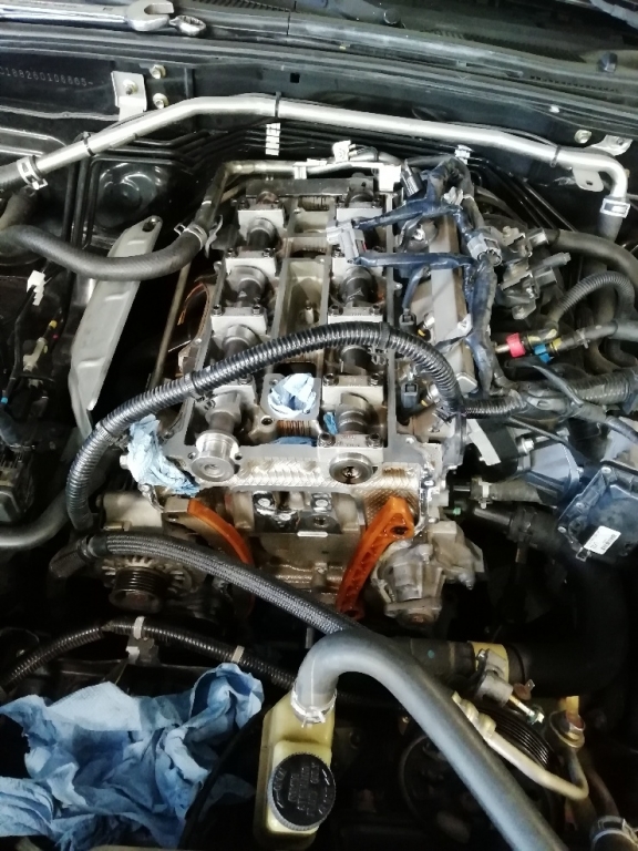

AAC BBR sur ma "55" avec le résultat.
Passage au CT sans problème.

Tu étais déjà à quasiment 144 cv avant la pose des aac. Quelle était ta configuration?
La pose des aac et reprog t’ont fait gagner 16 cv et 10 Nm de couple, ça me semble bien

144 CV c'est avec les AAC et le collecteur.
159 CV c'est avec la reprogrammation. ( Plus c'était possible, mais CT compromis cause pollution).
4/1 Il Motorsport.
Le gain théorique est de 30/35cv.
Tout est expliqué sur mon profil.

Pour les AAC BBR, il faut reprendre le calage d'origine.
