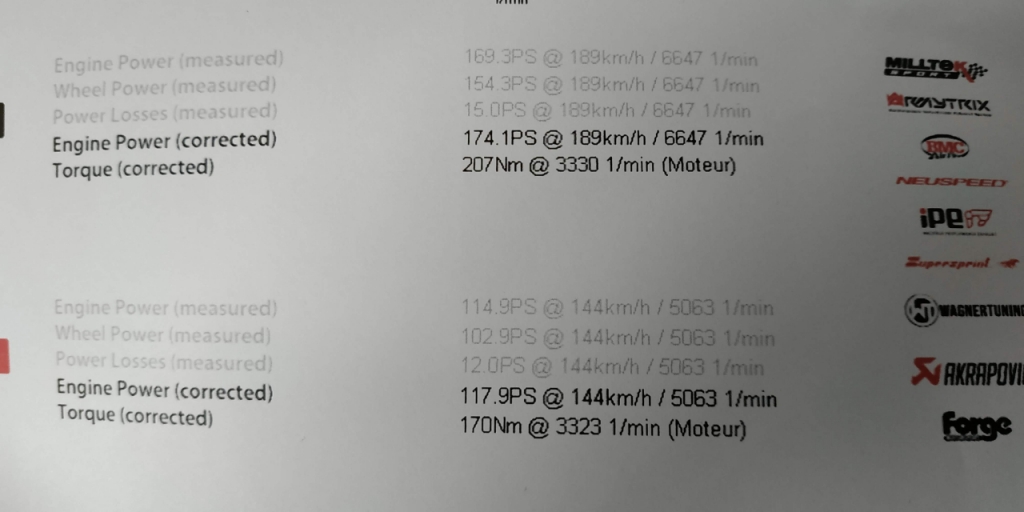

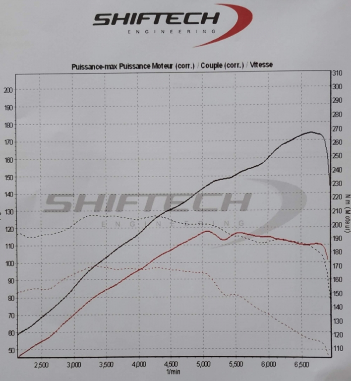

Sur ma Mazda 3 2.0 120ch (même moteur que sur la ND 160ch ou 165ch sur une autre version de la 3) il y a une bride électronique donc quand elle est passée sur le banc chez Schiftech le gain était sympa. 117ch vs 174ch.
Franchement, ce n'est plus du tout la même voiture au kick down :woo:
