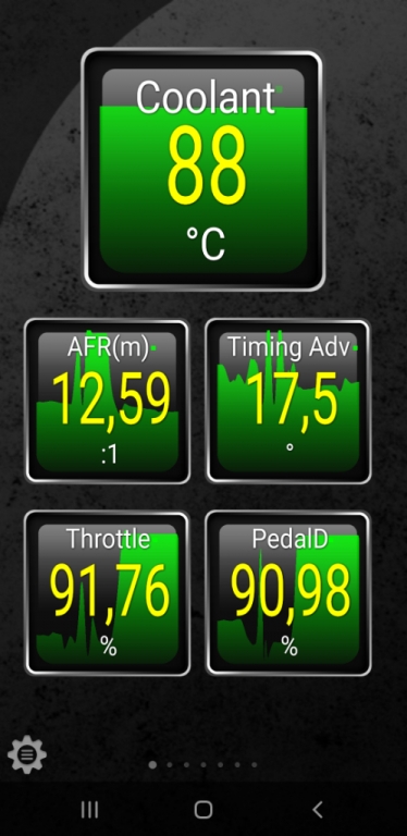

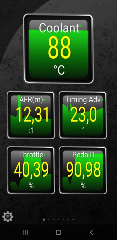

Des nouvelles sur mon problème de perte de puissance à haut régime qui est de retour.
Cette fois j'ai le lecteur obd2 de branché et l'appli lancée.
Effectivement à partir de 5500 trmin le papillon ce referme pour être à 50% quand j'ai la perte de puissance.
Sinon il reste bien grand ouvert.
Bien sûr aucun message d'erreur.
Des idées ?
J'envoie ce week-end un mail à Mazda France et Japon car là j'en est ras le cul, je ne comprend pas le problème et rouler avec l'équivalent d'un moteur diesel ça m'intéresse moyennement :?
Pour aller plus loin j'ai fait des captures d'écran du téléphone en roulant.
De haut en bas et de gauche à droite:
- Température d'eau
- l'AFR (rapport essence/air)
- Timing adv (avance à l'allumage total)
- Throttle ( % d'ouverture du papillon)
- PedalD ( % d'enfoncement de la pédale d'accélération)
Ici la présence du problème. Comme vous pouvez le voir le papillon ce ferme alors que je continu à enfoncer la pédale, les courbes en verts sont évolution dans le temps des valeurs.
Ici une accélération normale.

Tu peux faire des enregistrements de log, il y aura la correspondance avec les tour/mn. Plus parlant pour les pros du forum.
Message Publié : Sam 23 Avr 2022, 13:47
Message(s) : 1468
Exact, ça t'enregistre un CSV et ensuite tu le mets dans Excel

Ça peut être le bloc papillon qui a un souci, et de manière intermittente ne s'ouvre pas à fond, mais j'y crois pas trop, sinon je pense qu'elle se met en sécurité pour un autre souci
Sauvez les forums!
Andrea
Message Publié : Sam 23 Avr 2022, 20:44
Message(s) : 5120
Localisation : Cotentin
Je pense aussi à ton filtre à essence ou filtre à air.
Le papillon peut se refermer dans les 2 cas de figure à cause d'un manque d'air ou d'un manque d'essence pour que l'AFR reste correct.
Pour mon information, tu utilises quelle application pour les mesures ?
