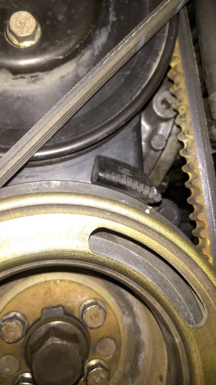

1- J'ai contrôlé l'allumage :
- l'étincelle se fait à la bougie n°1, au point mort haut, chaque fois que le repère passe devant le T. Je sais qu'une fois sur 2 l'étincelle ne sert à rien puisque c'est forcément un PMH échappement.
- cependant l'étincelle se fait APRÈS que le repère de la poulie de vilebrequin soit passée devant le T.
Est-normal ?
J'ai corrigé sur le boitier de réglage de l'avance, qui est au maximum maintenant, alors que l'étincelle se fait encore un peu après le point mort Haut (contrôlé avec une réglette posée sur le piston n°1).

Sur NA, est ce qu'il y a un disque avec des ergots derrière la poulie du vilebrequin ?
Message Publié : Jeu 9 Sep 2021, 15:25
Message(s) : 3900
Localisation : Poitiers
Non c'est le CAS qui gère l'avance à l'allumage, il faut d'ailleurs une lampe strobo pour le contrôler.
Tes poulies d'AAC sont bien alignées quand le vilo est au repère ?

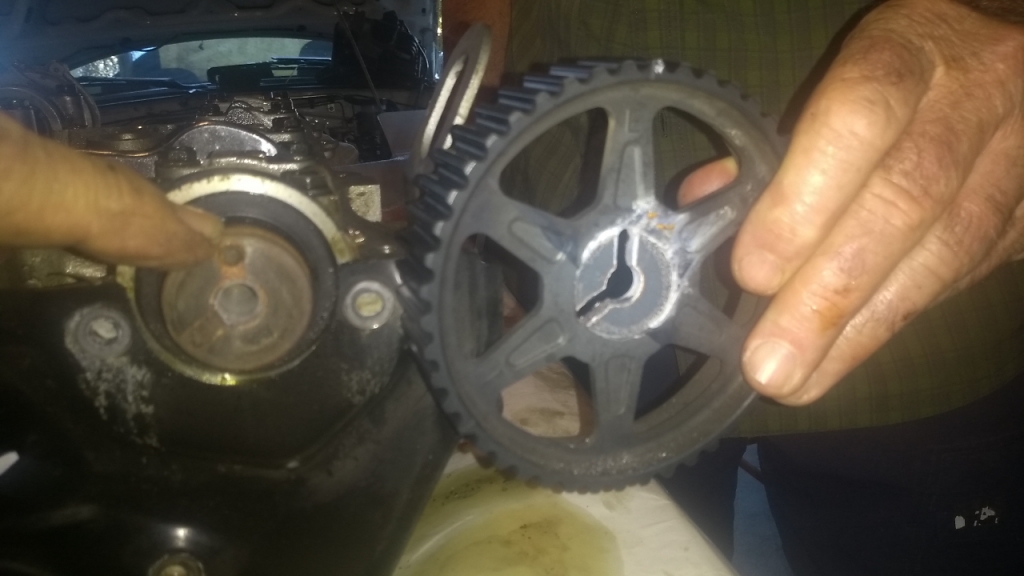

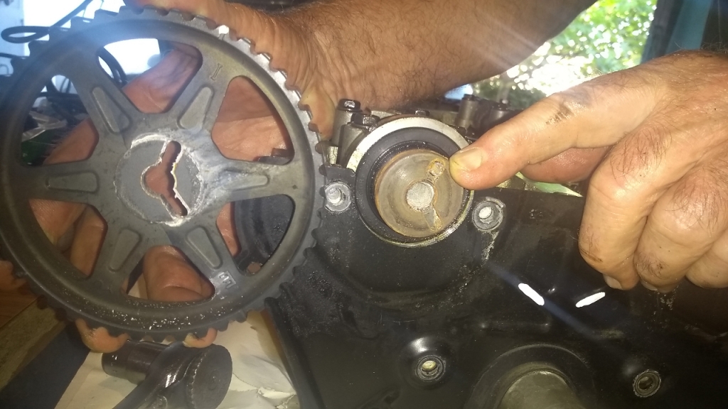

J'ai passé la journée sur l'auto, avec la question qui me taraudait : ai-je bien positionné les pignons sur les arbres à cames ?
J'ai redémonté tout l'avant et je suis allé voir, et je pense que les 2 arbres à cames n'étaient pas en bonne conjonction.
Quand j'ai démonté le moteur j'ai pris des photos avec les AAC positionnés avec le pignon de vilebrequin sur le repère et les pignons d'AAC sur leurs repères.
Les 2 AAC avaient leur ergot à midi, le pignon de l'AAC admission présentait son ouverture en forme de L et celui d'échappement une ouverture en forme de J.
Pignon d'admission :
Pignon d'échappement :
Aujourd'hui, j'ai constaté que ce n'était pas le cas pour celui d'admission. J'ai remis ce pignon dans la position qu'il avait. J'ai bien vérifié que la courroie de distribution n'avait pas bougé sur le pignon de vilebrequin et sur le pignon d'AAC échappement. ET il y a bien 19 dents de la courroie entre les 2 pignons.

Et maintenant l'allumage de la bougie n°1 ne se fait plus au point mort haut, mais 1/2 tour après...

Tu n'avais pas besoin de sortir les poulies, juste voir si elles étaient alignées par rapport aux repères que tu as passé au blanco ;)

1 tour d'arbre à came = 2 tours de vilo
Ton vilo est décalé d'un tour...
2 solutions :
1) soit tourner d'un tour ton vilo sans tourner les AAC, mais je pense que c'est pas possible sans que les soupapes ne touchent les pistons
2) le mieux je pense est de déposer des AAC et de les tourner d'un demi tour.
Je pense que c'est le problème que tu as, mais à confirmer, je ne connais pas réellement le moteur des NA mais il m'était arrivé se genre de mésaventure sur un moteur de moto.

J'ai démonté les pignons de distribution lorsque j'ai changé le joint de culasse. Le rectifieur m'a demandé la culasse nue...
Je t'enverrai la photo des durites qui m'intéressent.
AngeBenoît,
Mon dernier neurone n'a pas tout capté, mais je vais essayer de comprendre.
Si je pouvais éviter de démonter les AAC ça me ferait bien plaisir...
Les pignons de distribution étaient à l'origine dans la position des photos, ergot en haut. Je les ai remis pareils, comme sur les photos, donc ça devrait aller.
Je vais vérifier où se fait le point mort haut compression sur le cylindre n°1, puisque c'est la base de tout. Après on rediscutera.
