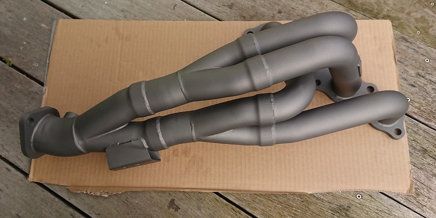

Parmi les (rares) fabricants de 4-2-1 pour ND il y a aussi JDL Auto Design.
https://jdlautodesign.com/collections/mazda-miata-nd
La qualité de fabrication est bonne. Garantie à vie pour l'acheteur.
Comme sur l'OEM il y a une patte de fixation en bas du collecteur.
Les délais avant expédition sont long, entre 4 à 6 semaines.
Pesé à 4,6kg.

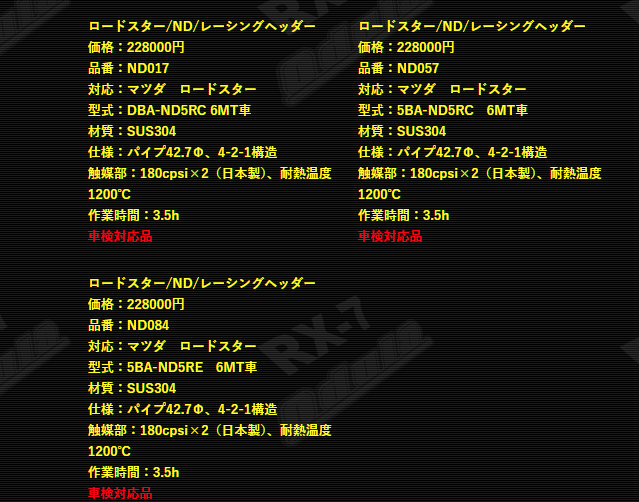

Pour ceux qui veulent absolument un collecteur catalysé, LegSport en proppose un en 4-1 spécifiquement pour le 2.0L :
Sinon Odula en propose également pour le 2.0L mais en 4-2-1 :

C'est ce que j'ai repéré chez Odula, le problème c'est que sur leur site. Il n'y a rien pour la 2 L :tantpis:
Alors que certains site présent le collecteur pour la 2L.
Toutes les modèles présentés font références à la ND5RC(<2024) ou ND5RE(>2024) et rien pour la NDERC
J'ai envoyé un mail, mais pas de réponse pour le moment.

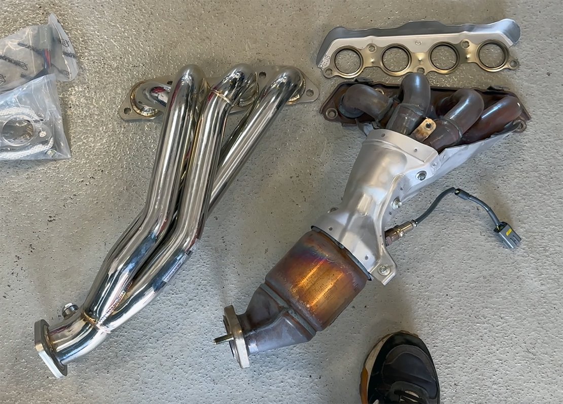

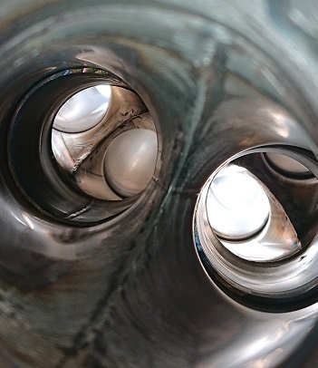

Je fais un copier/coller des photos du Skunk2 Alpha Series postées du côté de ma présentation :)
Très belle pièce, je suis loin d'être un expert dans le domaine, mais tout semble de très bonne facture.
Matériaux, découpes, assemblages, soudures, ça respire la "Qualität" ! ;)
Rendez-vous samedi en 8 pour la pose :ricane:
Message Publié : Ven 13 Déc 2024, 10:15
Message(s) : 4770
Localisation : Nord Isère
Merci, ça documente le sujet !
