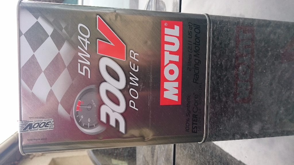

Explications : bloc moteur (et embrayage dans l'élan) changé, faire vidange tous les 10.000 km, mettre une huile plus visqueuse, et pas de cause probante si ce n'est que le bloc moteur en alu n'aime pas la surchauffe et l'huile préconisée c'est de la flotte à haute température...pour ce que m'en a dit mon préparateur auto, ne cherchez pas plus loin (vanne et autre).

@Magnum du coup tu as mis quoi comme huile?

Je te réponds ce soir

Voici l'huile en question
Message Publié : Lun 31 Juil 2017, 18:16
Message(s) : 10171
C'est sûr que la Motul 300V c'est de la bonne huile, peut-être un peu trop pour nos moulins qui ne sont pas si poussés que ça. Mais pour astiquer le rupteur pendant de longues périodes sous climat chaud ça peut faire son boulot.
Maintenant les prix ne sont pas les mêmes entre une très bonne huile 5w30 et une 300V en 5w40, une bonne huile on peut la trouver à 40€ les 5L là c'est plutôt 30€ les 2L. D'ailleurs Motul dans son choix pour nos Mx5 est plutôt sur du 6100 voire au max du 8100.
Mais que ne ferait-on pas pour nos machines ;)

Message(s) : 1950
à 67,80 € H.T. les 5 litres (donc + 20% de TVA), je ne vais pas pleurer quand même :)
