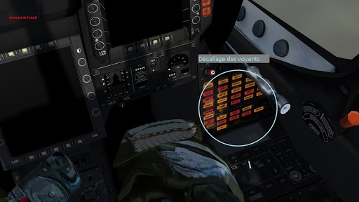

Merci PatVG, cela confirme ma position sur le sujet, c'est dommage que la Mimix n'ait pas de voyants ou de bip pour avertir d'une baisse de pression d'huile ou d'une hausse de température d'huile ou d'eau.
Mon passé en mécanique aéronautique me fait penser que rien ne vaut un beau tableau de panne avec des voyants rouges et oranges clickables, des sons qui vont bien et surtout un répétiteur de pannes bien visible pour acquitter le défaut.
Car franchement qui regarde en roulant les aiguilles du tableau de bord. Alors oui, ajouter des cadrans fait plus sport et peut rassurer mais je ne pense pas que cela aide à prévenir un dégât ou alors il faut avoir une butée réglable avec un voyant ou une lumière d’avertissement de dépassement.
Tiens, pendant que j'ai ouvert la case "nostalgie", j'ai eu malheureusement l'occasion de participer à des collectes de débris et enquêtes suite crash aérien, saviez-vous qu'il était possible de déterminer si une de ces petites lampes d'avertissement de panne était éteinte ou allumée au moment de l'impact. C'était souvent fort utile pour déterminer les causes de l'accident. C'était l'avantage des ampoules à filament, si le filament était cassé ou intact c'était éteint et si elle était allumée il se vaporisait littéralement.

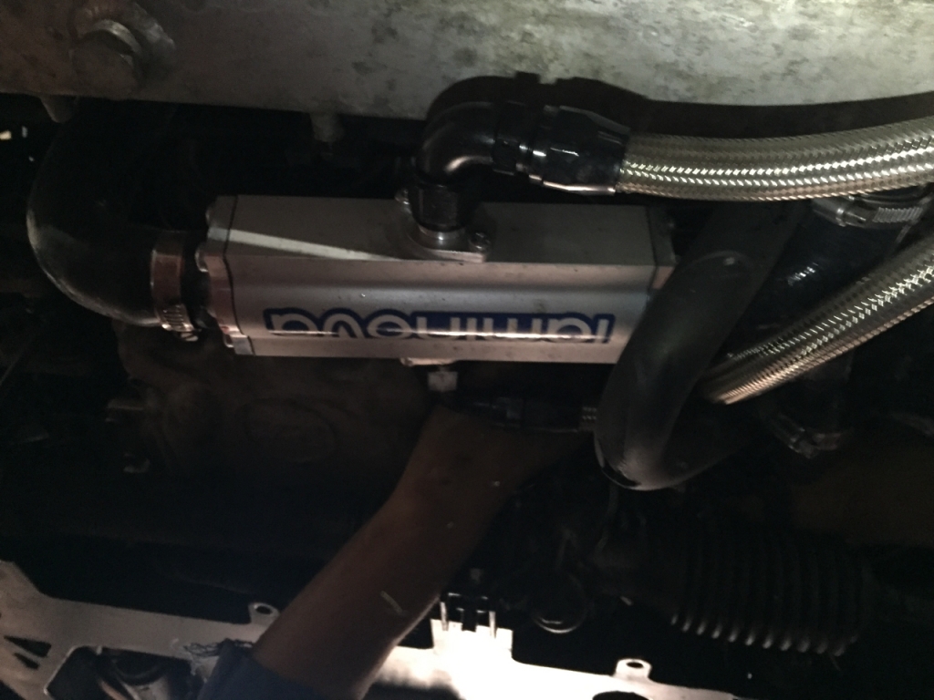

Message Publié : Lun 15 Juin 2020, 09:57
Message(s) : 5184
Localisation : 92, 74 et 29
P-Happy a écrit :
Little a écrit :
Moi aussi !
Non ? :D
Une photo du radiateur s'impose :ricane:
Le truc gris qu'on aperçoit au fond ?
Le Maminova ? :-)
