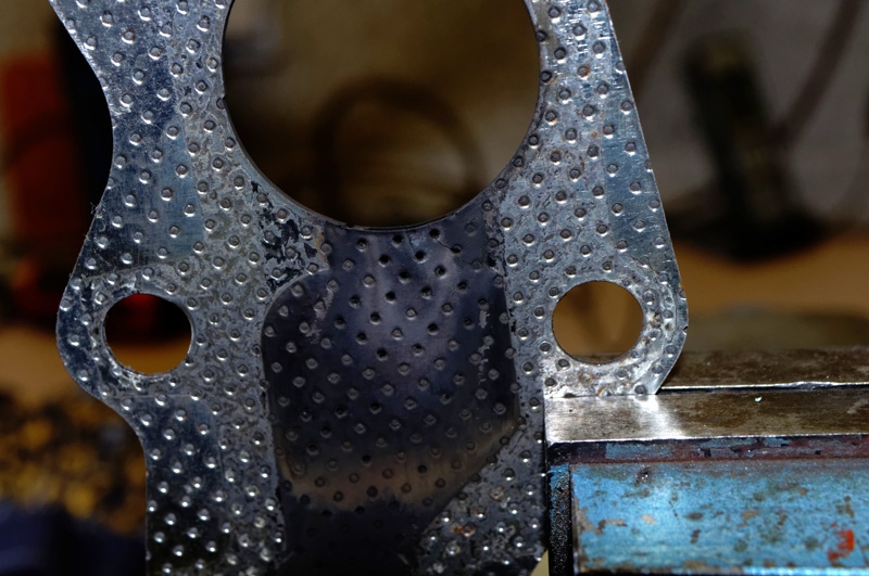

J'ai sorti le joint de mon collecteur échappement.
Ouf il est entier !
Je dois moins monter dans les tours que Lachutaie, plus haut dans les tours, plus de dépression dans les conduis admission ! :ricane:
Il n'est pas nécessaire de tout démonter pour retirer le joint.
J' ai retirer les écrous du collecteur sur la culasse et ceux qui l' assemblent avec le tube intermédiaire, débloqué ceux de la patte du pied ainsi que la vis qui la maintient sur le bloc, après le collecteur bascule.

Merci pour les infos, je voulais voir pour le changer mais vu le joint que tu me montres je me pose encore la question car le mal est fait.
Désolé de te contredire jma13 mais il n'est pas entier ce que j'ai récupéré dans ma vanne EGR c'est un morceau de la partie métallique qui te manque sur ton joint. Tu as eu de la chance que ça ne te bloque pas la vanne EGR comme moi.
Si tu pouvais me dire quel est l'aspect et la composition de la partie noire et si tu pense qu'elle va se détériorer dans le temps, c'est la seule raison pour laquelle je serais poussé à changer de joint.
Si tu me permets, je vais de ce pas envoyer ta photo à ILM pour compléter mon dossier et ouvrir le tien, il n'y a pas de raison que tu n'en profites pas.
Et pour le joint Oscaro, il est comment ?

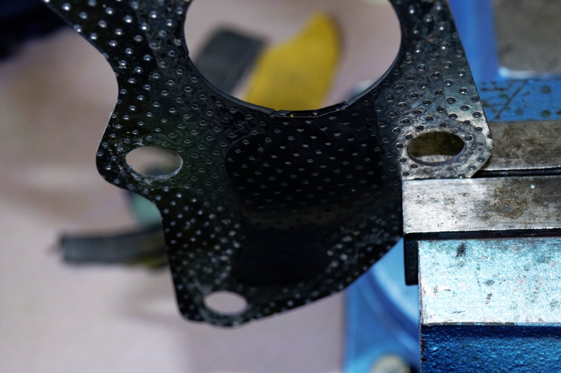

Non le joint semble entier, je viens de nettoyer avec un chiffon et du white la partie noircie, la pellicule alu est bien présente. En fait elle a durci et devient cassante.
on voit sur une photo les 2 plaques alu et quelques fragments de join qui manquent entre les deux.
Je pense que pour toi une fois la pellicule alu arraché l' interieur du joint est parti en poussieres.
Doit resté la 2eme pellicule.
En fait la chaleur des gaz ont brulé le joint.

Ce serait intéressant de faire remonter l'info à ILM, de voir ce qu'ils ont à dire sur cette... mmmh... feature :cyp:
NCFL 1.8L Kaminari
Message Publié : Sam 3 Nov 2018, 08:01
C'est fait, le dossier est transmis à l'équipe technique :bien:
Merci jma13, sur la première photo j'avais pensé que toute la partie métallique c’était fait la malle. Ça me rassure !
Par contre sur la 2ème photo on voit bien en grossissant une crique sur la partie métallique et le morceau qui ne va pas tarder à faire comme le mien :woo:
