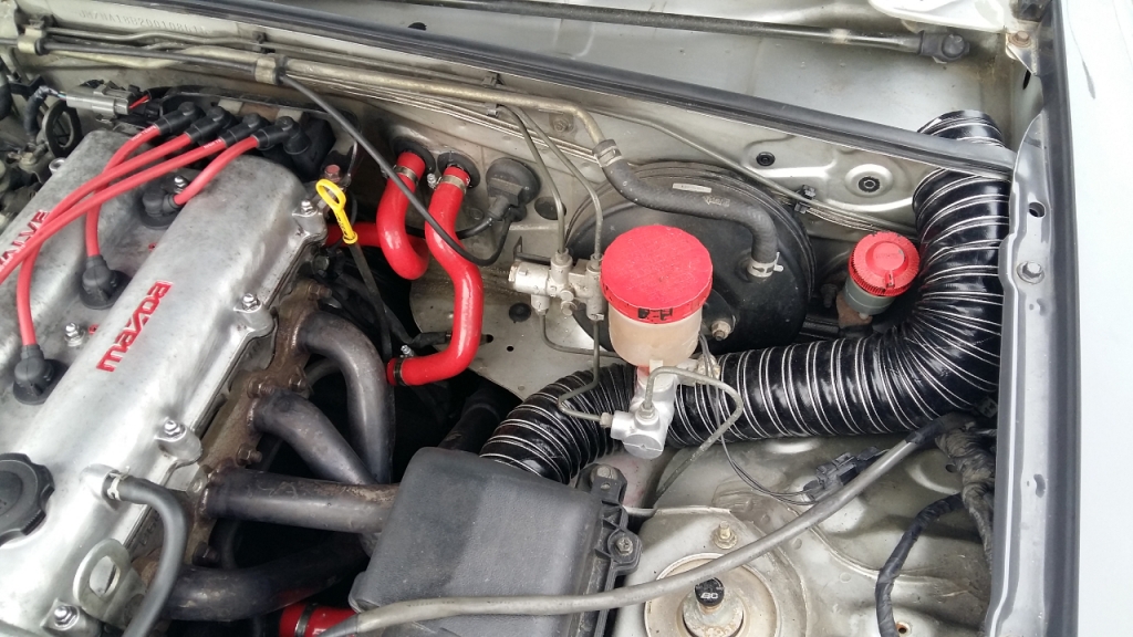

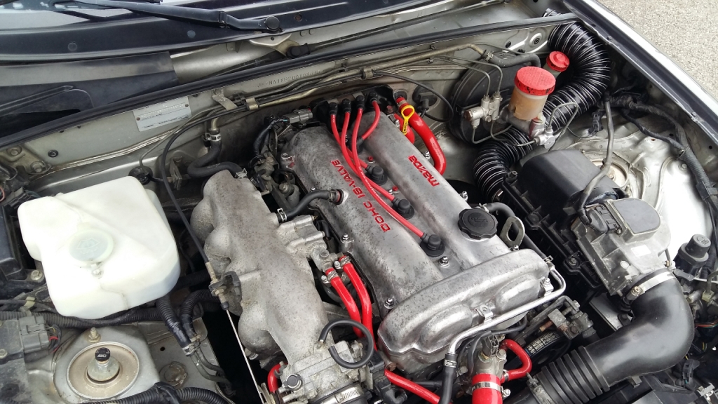

C'est sympa ce couvercle de boîte à air :jaime:
Moi je suis passé en admi type Randall sur ma boîte à air de 1.8L

Ca y est lu l'as finalement fait :)
En 70 du coup?
Tu sens une différence?

Alors tes impressions :D
Amixcalement Madness(e)
Message Publié : Jeu 9 Juin 2016, 07:38
Message(s) : 1751
Yep en 70mm
Aucune différence de son, faut dire que la boîte à air d'origine doit bien étouffer.
Je ressens un plus gros palier à 4000trs, j'ai l'impression qu'elle pousse plus en haut maintenant. Faut que je roule un peu plus avec pour confirmer ou bien si c'est que j'ai perdu en bas (mais bon je pense pas) :D

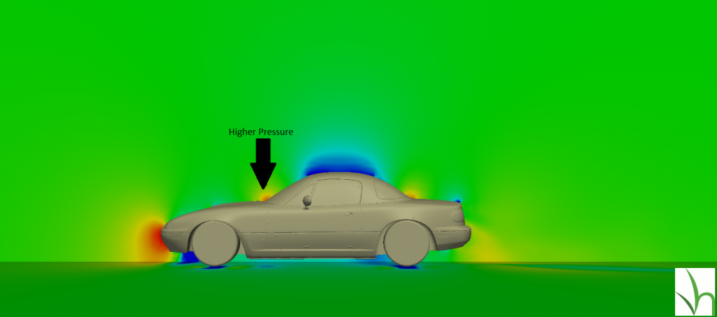

Qui a fait un testé de pression en plus du testé de température
Car si on ce trouve sur une zone en dépression c'est la louze
Message Publié : Sam 2 Juil 2016, 20:45
Message(s) : 4702
Ouaip. A priori si tu remontes une ou deux pages, tu trouvera un post de moi avec des images et modélisations aéro représentant les zones de pression et dépression sur les Mx5, notamment sur la face avant et le capot. Ça vaut ce que ça vaut et ça n'est pas de moi, mais ces images tournent sur le net depuis plusieurs années. Les tests "aux bouts de laine" notamment ont été reproduits par pas mal de miatistes (et autres) au fil des années, et ça donne une bonne idée du truc (en plus de répondre à ta question ;) ) .

C'est pas sur la mx5, mais le gars fait des essais en soufflerie de maquettes de voitures, notamment des décapotables et des popup headlights
Sinon, je sais pas ce que vaut cette simulation, mais elle confirmerais qu'on soit en haute pression au niveau du haut du capot
