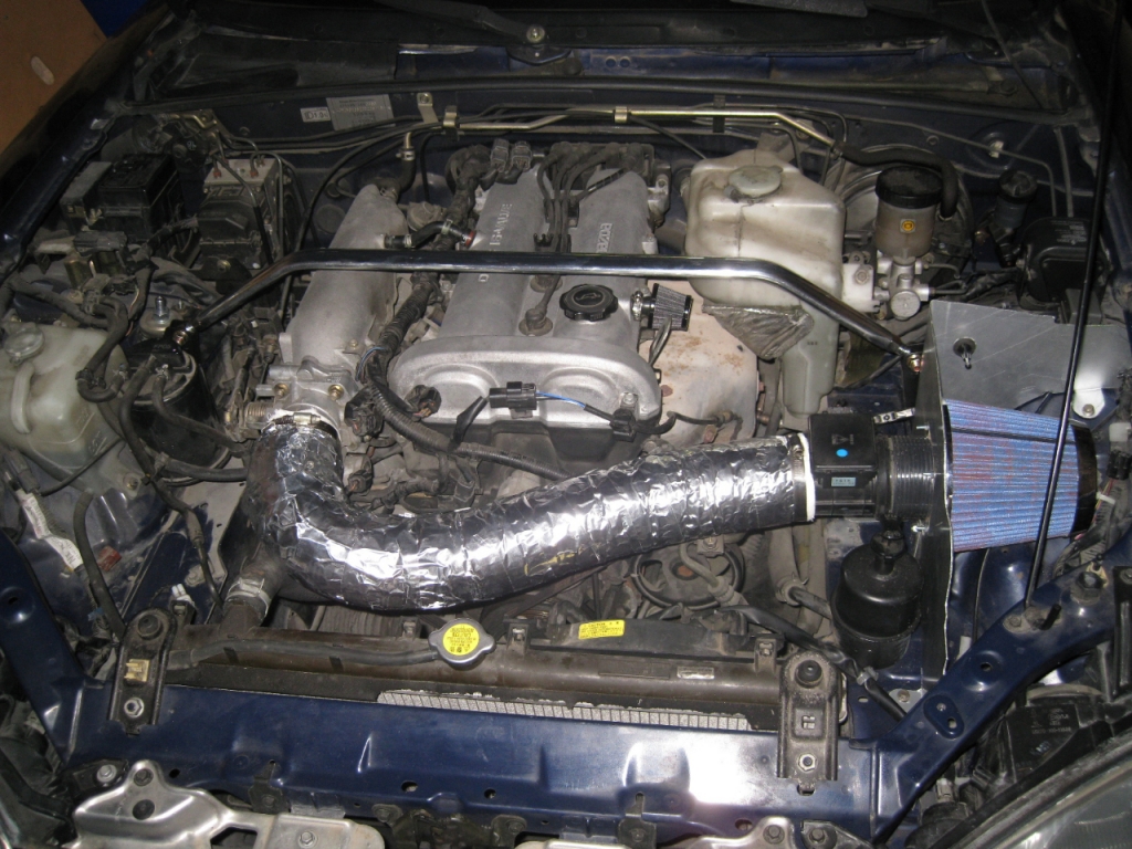

Un filtre comme tu a il faut bien le cloisonner, et malheureusement vu comment il est implanté sur une MX5 ce n'est pas le must (prêt du collecteur d'échappement), soit tu le délocalise dans une zone moins chaude et tu le cloisonne avec un BOA qui amène de l'air frais (comme on fait chez Honda par exemple ) soit tu remet ta boite à air avec un BOA pour l'air frais. LA boite à aire est pour le coup moins pire que ton conne juste mis comme ça ;)
Message Publié : Mer 21 Sep 2016, 21:36
Message(s) : 1310
C'est de mon admission que tu parles ou de celle de spidgreen ?
Perso la mienne je sais où est le problème mai vu que je compte pousser la prépa et ne pas rester en atmo, pour le peu que je roule ça me dérange pas.
Photo pour illustrer ;)
Et pour ceux qui croient que la pauvre boîte à air d'origine en plastique ne chauffe pas mettez vous les doigts dans les yeux tout de suite, ça doit chauffer autant que mon montage actuel. Perso j'ai fait mes mesures avant et après la bande thermique donc je vois de quoi je parle ;) et l'air arrive en partit frais grâce à la prise d'air dans le capot de phare. Pas encore mis le BOA mai ca ca arriver.
