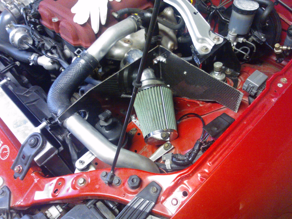

Une NBFL 1.8l même oui, il faut prendre ça en compte :jap: . Si tu veux rentrer ce machin à cet endroit-là sur une NA, ça devrait rentrer si tu n'as pas un trop gros radiateur... ou pas :aie: . Dans tous les cas si ça rentre ça sera au chausse-pieds, faudra faire gaffe aux courroies dessous et trouver de quoi le fixer bien solidement.

Oui à cause des popups, le tuyau d'alimentation viendra contre en mettant ça dans cette position, ce qui oblige à le reculer un peu. Et de mon expérience je dirais que le capot de NA est plus bas (plus "plat") sur la partie avant, ce qui laisse moins de place en hauteur à cet endroit. J'en suis pas totalement sûr mais il y a de forte chances.

juste pour donner une idée de cloison.

Je te mettrais un photo; mais j'ai une place de ouf pour le BMC OTA.
Limite plus que sur la NB..

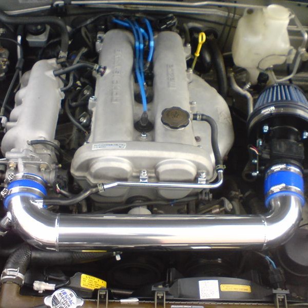

Hop hop qui sait souder de l'inox, il me faut un piping sur mesure pour monter la MS :) faut raccorder le filtre qui sera cloisonné au collecteur d'admission.

salut, j'aurais trois petites questions. Qu'est ce que ça donne à bas régime niveau couple (vu que l'on ne roule pas tout le temps à plus de 4000tr) ? Niveau bruit, ça fait un gros bruit d'admission ou sa reste raisonable ? (disons que j'ai virer ma ligne sebring car trop bruyante) ? Et enfin as tu remis la barre de maintient du capot ?
Mx5-yoyo a écrit :
La perte de couple c'est à cause du manque de longueur dans la tubulure d'admission, la réserve d'air entre le debimetre et le papillon est là pour le couple et pour rien d'autre sinon ils se seraient fait chier à placer l'admission de ce côté là dès le début.
Du coup, pour rejoindre ma question à goemy, une JR pourrait amener à une perte de couple à bas régime vu la réduction de la longueur entre boite à air et papillon ? Vu que mon objectif est juste d'optimiser l'admission d'air de mayrde d'origine et que je roule pas tout les jours pied dedans.
