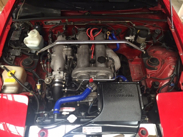

Voila je suis donc passé en JR
Je test avec le débimètre d'origine et ensuite j'installe et je rêgle mon rx7.
Voici un ptit tuto
viewtopic.php?f=84&t=22512&start=390#p15911806
sinon ca donne ca :)
salut, j'aurais trois petites questions. Qu'est ce que ça donne à bas régime niveau couple (vu que l'on ne roule pas tout le temps à plus de 4000tr) ? Niveau bruit, ça fait un gros bruit d'admission ou sa reste raisonable ? (disons que j'ai virer ma ligne sebring car trop bruyante) ? Et enfin as tu remis la barre de maintient du capot ?
Mx5-yoyo a écrit :
La perte de couple c'est à cause du manque de longueur dans la tubulure d'admission, la réserve d'air entre le debimetre et le papillon est là pour le couple et pour rien d'autre sinon ils se seraient fait chier à placer l'admission de ce côté là dès le début.
Du coup, pour rejoindre ma question à goemy, une JR pourrait amener à une perte de couple à bas régime vu la réduction de la longueur entre boite à air et papillon ? Vu que mon objectif est juste d'optimiser l'admission d'air de mayrde d'origine et que je roule pas tout les jours pied dedans.
Avant la JR, j'avais le madein Regis !! Et honnetement je vois pas de grosse grosse différence en bas. En haut, un légé up ça c'est sur mais je suis tjrs en débimètre mx5, j'ai toujours pas mis le RX7 :boxe:
Un ptit plus en bruit certe mais rien de plus, toute facon avec ma marmitte j'entend pas :)
Non je n'ai pas remis la longue tige capot, vu que je suis sur verrin :)
Miata 91 Red
Les rouges vont plus vite !! :D (mais pas pour l'instant :)
Belgique / Chaumont-Gistoux
