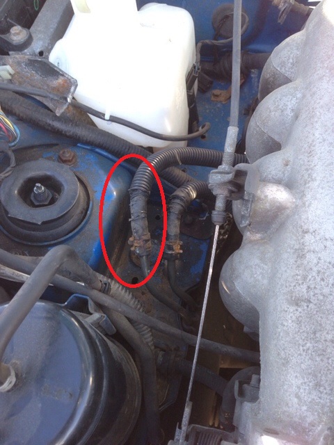

Bon, je déterre le top, la mienne ne veut plus rien savoir:
Batterie neuve
Le moteur se lance
Bougies OK après les voir posés sur le cache culbu et racordé au faisceau
Je pense qu'il n'y a pas d'essence.
J'ai débranché ce tuyau là
Donner des coups de démarreurs, rien qui arrive...la première avec un marquage blanc, c'est bien l'arrivée?
J'ai ensuite ponté les fiches GRD et F/P dans la prise diag > contact et toujours pas de coco en vue dans la durite en question...
C'est la pompe?
PS: Check tous les fusibles dans les 2 boites( habitacle/baie moteur)

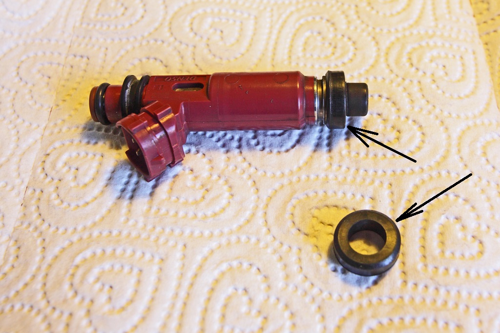

J'ai démonté un injecteur, il n'a pas l'air moche...
Y a t'il un moyen de contrôler la santé d'un injecteur?
J'ai acheté chez MX5parts des joints d'injecteur...c'est bien celui là?
Celui sur l'injecteur parait être en plastique dur alors que le neuf est en caoutchouc bien mou...
Merci pour vos avis éclairés...

Le vieux est sec et dur parce-qu’il est ...vieux :jap:
Neuf ils sont effectivement mou et élastique.
Il faut absolument que tu changes le joint coté rampe d'injection aussi, c'est surtout celui la qui fait l'étanchéité et qui subit la pression.
A remonter avec un peu de lubrifiant (vaseline ou durex ;) ) pour qu'il glisse bien dans la rampe sans se déchirer.
Mais un joint d'injecteur ne peut pas empêcher le démarrage.

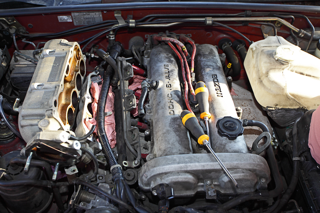

Tu peux essayer tes injecteurs en démontant ta rampe, la reconnecter à la durite d'arrivé, mettre un verre ou récipient sous chacun des injecteurs et tenter de mettre un coup de clef de contact, tu verras bien si tu as une belle giclée à chaque injecteur ou non.
Le top étant de faire cela avec 4 récipients identique gradués, ca permet de voir s'ils donnent tous la même chose.
Attention de bien éloigner les bougies (pas posées sur le cache culbu) ou mieux déconnecter leur faisceau parceque essence + bougies sous le capot = :aie: :D

Alors, pour le joint d'injecteur, ça se vire comment? Pince plate et tu le casses?
Pour tester les injecteurs, c'est vraiment pas facile, les fils sont sacrément courts et mettre des coups de clés avec le bordel, pas vraiment accessible les injecteurs sur la NB quand même...
Image*
Je vais voir si j'arrive à essayer quelques chose..

Bon alors, suite au démontage de l'injecteur, j'ai fait chuter la pression dans la rampe, y a t-il une procédure pour remettre le circuit sous pression?
J'ai donné des coups de clé avec les 4 injecteurs "déplugé" du bloc et rien ne sort...
