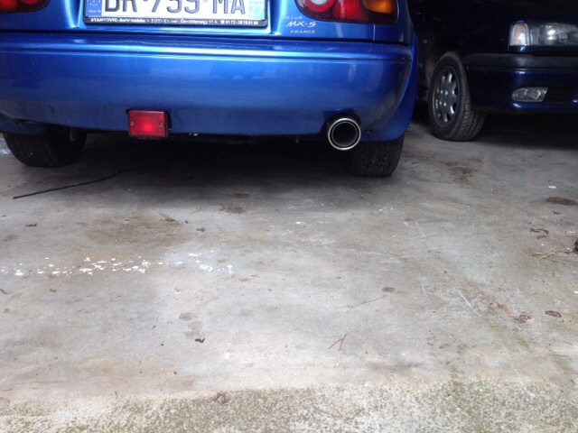

C'est monté ! Il est superbe mais pour l'instant, il est inaudible ou presque :tantpis:
