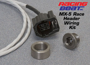

De ce que j'ai compris après mes recherches (voir instructions ici), pour l'installation d'un collecteur inox il faut :
1 - Repositionner la 1ère sonde lambda (Air/Fuel Ratio) sur le nouveau collecteur (il y'a apparemment sur le Racing Beat une encoche prévue à cet effet).
2 - Utiliser le petit kit ci-dessous afin de déporter la 2eme sonde lambda (Oxygen) derrière le catalyseur restant (celui de l'intermédiaire).
Pour cela il faut percer le tube derrière le catalyseur et souder l'entretoise fournie dessus.
Du coup je ne comprend pas trop à quoi servent les ceilfix et autres bricoles qui servent à éloigner la sonde lambda (laquelle d'ailleurs ?) du tube ? Faut faire comme j'ai dit plus haut et installer le ceilfix sur la première sonde lambda ou comment ca fonctionne ? :oops:

Bon on va expliquer pour de bon lol
La première sonde on y touche pas surtout , elle va au début du collecteur et gère le ratio air / essence
La deuxième elle est relou , elle nous dis qu'on pollue plus( elle sert à ça d'ailleurs ) et envois un voyant moteur .
3 solutions :
1: on met un cellfix /un boitier/ une résistance , et on regarde si ça marche (pour moi oui , pour d'autres non)
2: on déporte la deuxième sonde sur l'inter , après le deuxième cata ( si on le garde sinon ça sert à rien ) avec le matos que nous montre jd236
3 : on désactive la sonde complètement via un flash de l'écu ( ecutek peut le faire pour sûr , d'autre sans doutes aussi )
Dans ce cas on peut enlever la sonde puisqu'elle n'existe plus pour l'ecu .
Voila voila :D
Edit: Le sag , il faut acheter le cable et le flash chez bbr par exemple ou un revendeur ecutek et tu le fais tranquilement à la maison :) ou alors passage au banc avec quelqu'un de compétant qui fais une carto sur mesure ...
