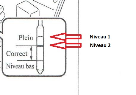

Encore une question, dans la mesure ou la jauge est jugée illisible par certains d'entre nous peux tu nous dire à quel niveau la remplis-tu et est-ce que tu le fais moteur chaud après quelques mn depuis l'arrêt.
Niveau 1 ou Niveau 2

Domdom et les autres:
dites-moi le max pour vous c'est le niveau 1 ou le niveau 2 ?
Message Publié : Jeu 25 Août 2016, 08:09
Message(s) : 4855
Niveau 1 :oui:
Message Publié : Jeu 25 Août 2016, 09:47
Message(s) : 10171
beckett a écrit :
Niveau 1 :oui:
Sauf que même si ce n'est pas bien clair sur le schéma ; le niveau à respecter semble être le niveau 2, c'est à dire celui qui est dans le maxi du niveau "correct". L'annotation "Plein" correspond au niveau 2.
Le niveau 1, qui en réalité n'en est pas un, correspond à une extrémité de l'usinage du méplat.
Et un moteur dans lequel on met trop d'huile ce n'est pas bon non plus car cette huile en trop il a tendance à la consommer, cela crée des surpressions néfastes pour le moteur. Donc si vous tenez à votre moteur, restez dans les butées du niveau correct et surveillez plus souvent.
