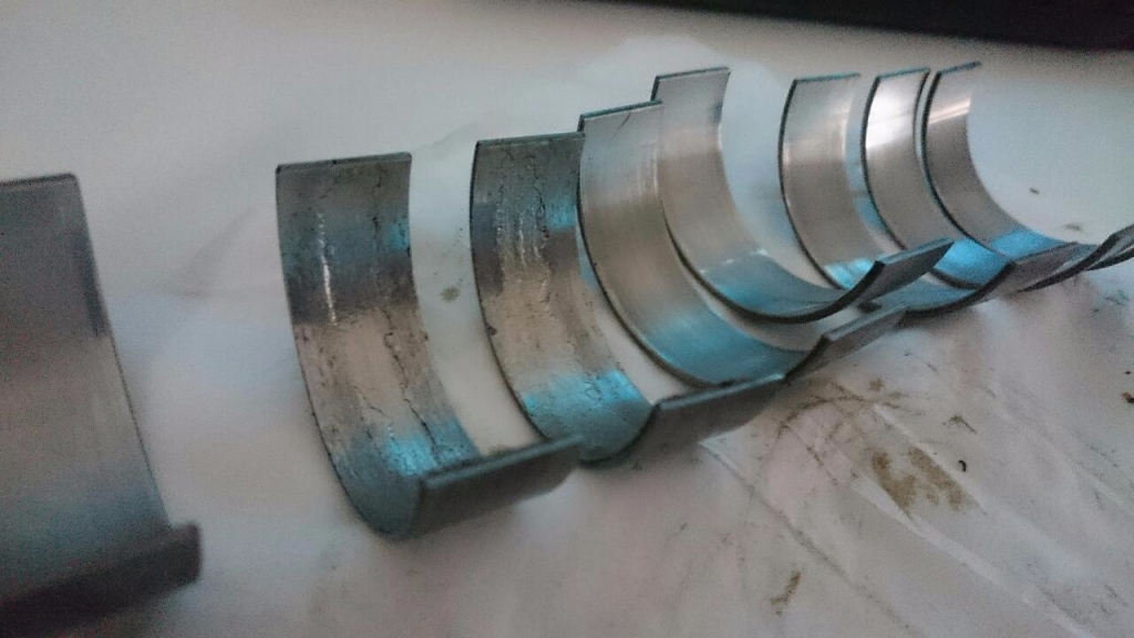

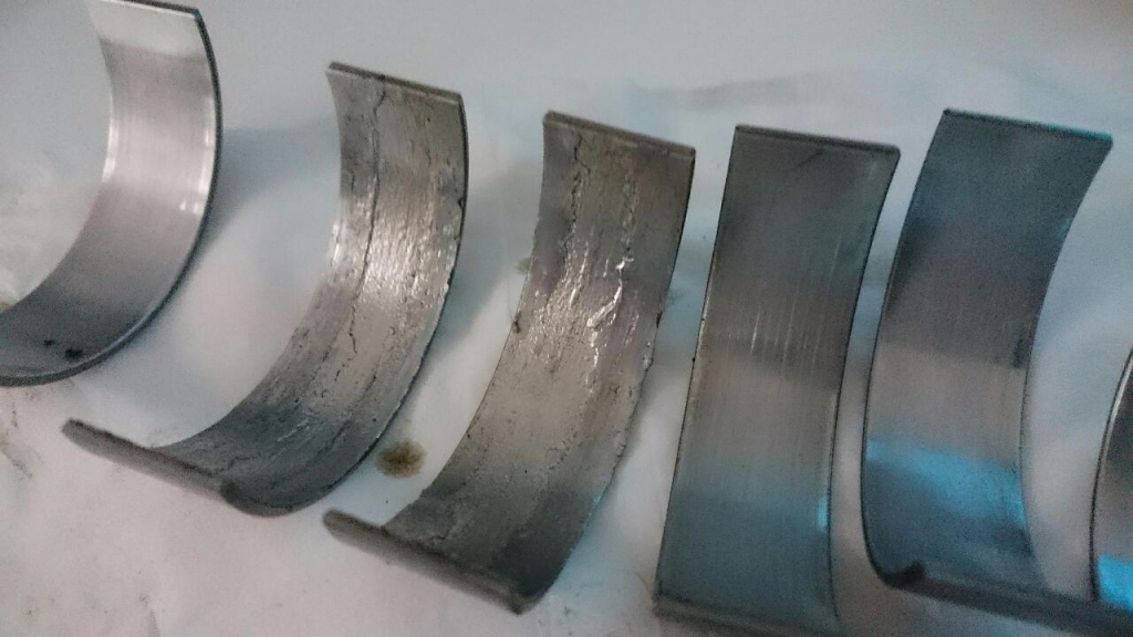

Alors voilà, j'ai fait remplacer les coussinets. Une opération de 5-6 heures à en croire ma facture.
C'était bien mes coussinets qui sont abîmés. Après remplacement pas de bruit pour le moment. Je vais "rôder" un petit millier de km.
Voici la gueule des coupables:
Mon vilebrequin n'était pas entamé d'après mon mécano, donc c'est reparti pour un tour.
Je vais vérifier à présent mon niveau d'huile tous les 500-1000km même si la jauge est pourrie, je ferai avec !
Bonne route et merci pour les avis!

bonne nouvelle ! reste à savoir pourquoi ceux là ont cuit avant que les nouveaux fassent la même...fais attention à ton niveau et prend une jauge de NCFL ;)

Je vois aussi qu'ils n'y a que deux coussinets de touchés, et bien touchés. Sais-tu si ce sont les deux coussinets d'une même tête de bielle. Si c'est le cas il serait intéressant de savoir de quel cylindre il s'agit et si c'est le même que apr-lyon , ça pourrait avancer la réflexion.
Mais ne rêvons pas ce n'est pas la cause du manque d'huile, c'est seulement sa conséquence et surement le maneton qui est le plus loin à graisser et qui souffre en premier.
Pour la jauge de la NC, c'est vrai qu'elle est difficile à lire à chaud, à froid c'est un peu mieux mais en faisant un petit limage à l'arrière cela permet d'avoir une mesure comparative, c'est beaucoup mieux. Pas la peine de changer pour une jauge de NCFL, on ne sais jamais si le carter a changé tu risque d'avoir une mesure faussée.
Tu pourrais nous dire combien cela t'a coûté afin de renseigner ceux qui auront à y passer (le plus tard possible ;) ).

En effet, il ,n'y a que 2 coussinets qui sont biens touchés, je vais voir avec mon mécano s'il sait de quelle bielle ils viennent, et vous tiens au courant pour voir si c'est la même que celle d'apr_lyon s'il a encore l'info!
