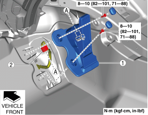

J'avais une course à faire,je suis donc descendu avec le matos pour l'installer et je me suis rendu compte que rien n'est accessible, apparemment il faut démonter la pédale. Je verrai ça demain, en espérant que ça soit pas trop galère car je n'ai aucune idée de la procédure.

Rien n'est visible, c'est le bordel. Il y a une sorte de cache un peu au dessus. Si c'est pas ça, il faut démonter la pédale, je ne vois pas d'autre solution.

La solution de démonter la pédale n'est peut être pas plus compliquée si c'est comme sur la NC tenu uniquement par deux vis. Désolé j'ai toute la doc atelier de la NC mais je n'ai rien sur la ND.

Même pas le temps d'attendre la réponse:
Encore plus simple que sur la NC, les vis sont accessibles et la prise derrière :beer:
Par contre ça va être surement plus coton pour lover les deux prises dessous et faire ressortir le câblage de la commande.

Ça y est, je viens d'installer tout ça. C'est assez simple, il suffit de faire sauter les deux petits caches en plastique à gauche de la pédale, un coup de clé de 10 et le tour est joué. La prise est un peu galère à débrancher et il faut un tournevis pour pousser le clip mais rien de grave.
Le branchement de la pedalbox ne pose strictement aucune difficulté. Le seul soucis est que la nouvelle connexion ajoutée ne tient pas sous la pédale et il faut batailler un peu pour trouver un emplacement, à priori le mieux est en haut de la pédale, pas de tension ni de mou dans le cable, ça ne bouge pas et n'entrave pas la course de la pédale.
