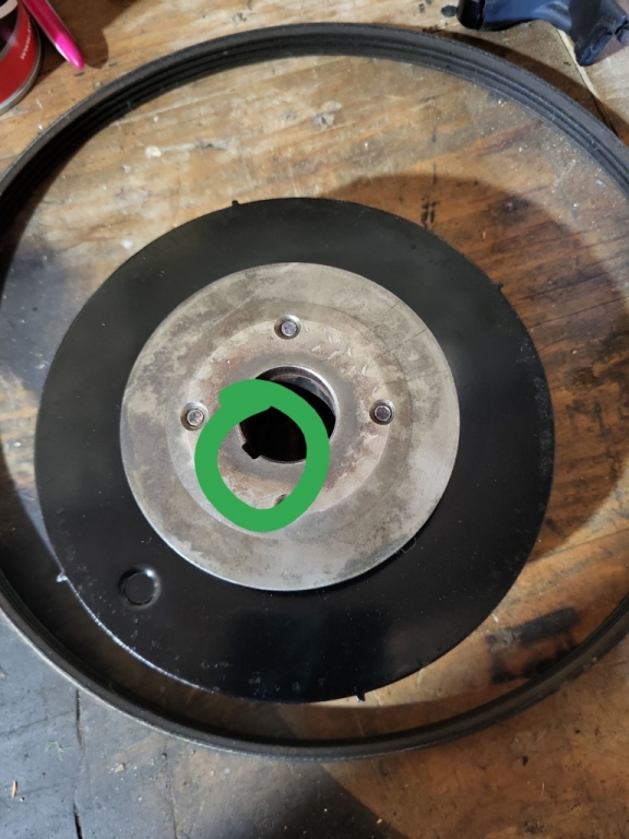

Ensuite petite question, pouvez vous me dire si mon disque de villebrequin est dans le bon sens? Beaucoup en parle donc j'aimerais confirmation avant de remonter.

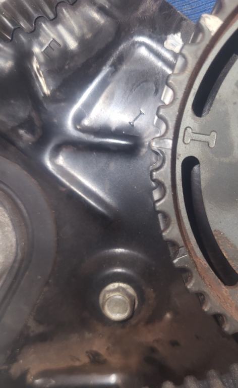

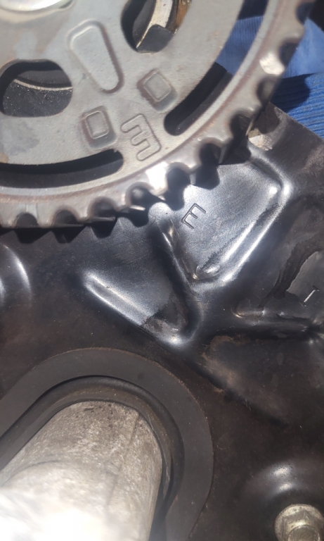

Niveau calage vous en pensez quoi sur la photo?

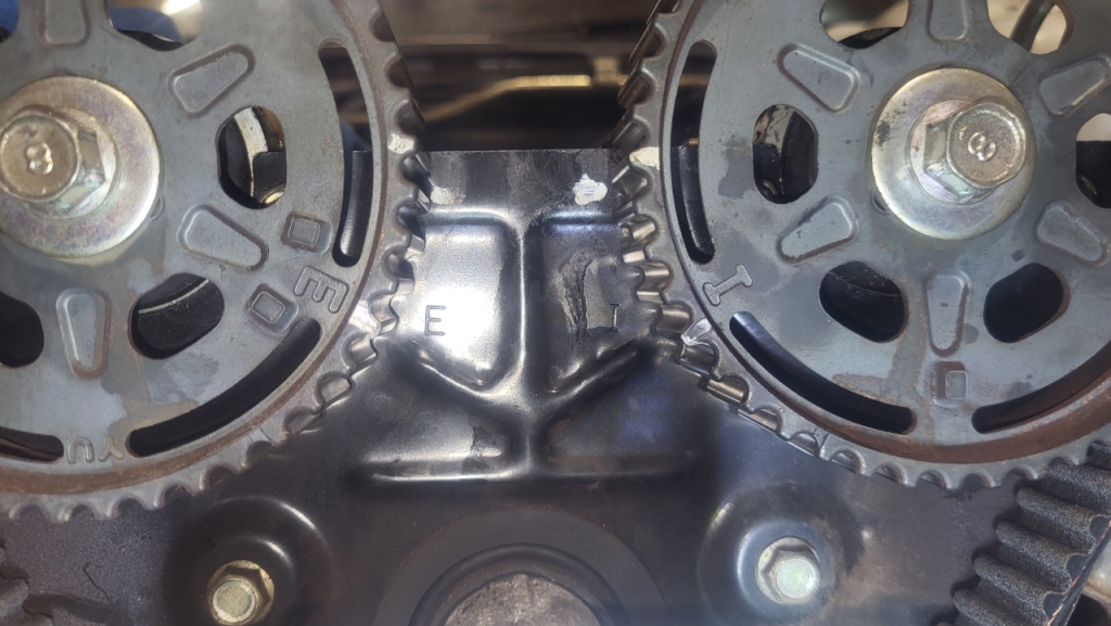

Tout comme Misho, il faut dans un 1er temps refaire toute la distrib, sur une photo en première page, il y a clairement une dent de décalage.
Pour Nico le probleme viens surment d'ailleur, selon lui 1 dents ne suffit surment pas à empecher la voiture de demarer...
1 dent (*), ça démarre mais c'est merdique: ralenti à 500rpm, aucune pêche à l'accélération, ça ne prend pas les tours, ça vibre comme un tracteur...
2 dents, ça ne démarre pas.
La poulie dentée derrière la grosse poulie montée à l'envers, on DIRAIT que ça va démarrer, ça toussote, il y a quelques explosions, on sent que ça va partir...et en fait non, jamais :D
(*) Je n'ai jamais poussé le vice jusqu'à tester toutes les possibilités, mais voir si le résultat est différent selon que le décalage d'une dent soit sur la poulie côté admission ou échappement...et si le décalage est dans le sens horaire ou antihoraire :aie:

Donc là tu as une photo du calage que j'ai refais, si tu as lu un peu le topic tu est au courrant que j'ai un ami qui est douée en mecanique qui nous suit et nous lis en meme temps, faut pas lui en vouloir c'est un grand timide loool
Donc là, la distri est neuve pompe a eau neuve, j'ai peu etre un mm ou deux au niveau du E mais nico à l'aire de dire que sans pige se sera difficile de faire du mm précis et que c'est nettement mieux qu'au debut.
Donc 1erement ça vous convient ou je recale pour essayer d'etre "encore" mieux qu'actuellement.

Le sens de la cible sur la photo est elle dans le bon sens? Le rond creusé est il du bon coté? De la photo que j'ai vu sur la RT je dirais que oui mais je préfêre vos avis en supplement...

La "cible" a un détrompeur. Mais qui n'empêche pas de la monter à l'envers, et non, ça ne m'est jamais arrivé :red: :cyp:

Autre chose pour le calage, outre les marques I et E qui doivent être alignées, c'est compter le nombre de dents "en haut"
Soit 19 "dents", soit 20 "trous"
Ps: je viens de voir que bien que e nombre de dents en haut soit OK, la poulie de droite sur la photo ne semble pas calée :)

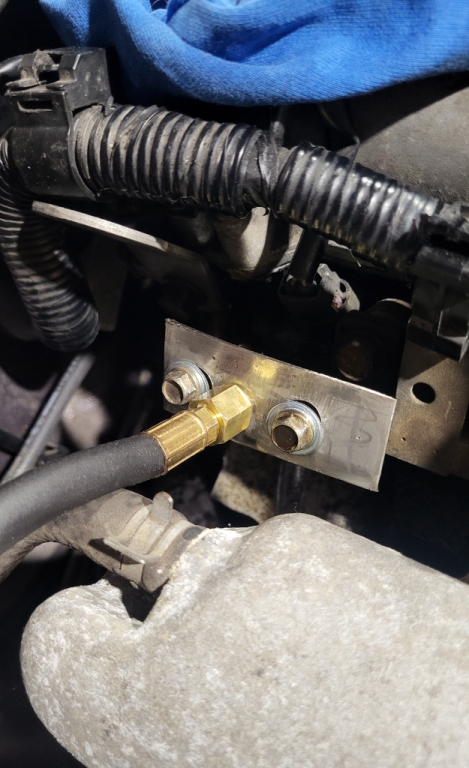

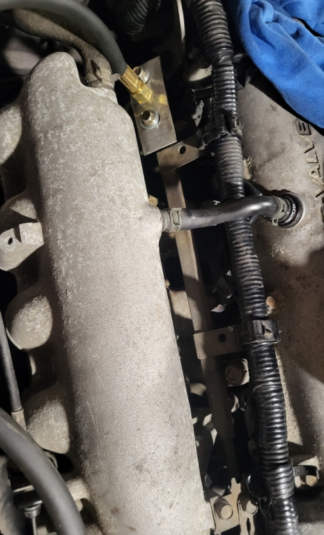

J'ai tenter de prendre la pression dans la rampe voir si la pompe envoyais sous pression, en bricolant une plaque a la place du regulateur de pression, j'ai pu constaté que j'avais environ 4 bars de pression Je vous laisse voir ma plaque pour vous donner une idée. Bon la valeur est aproximative car difficile de bricoler un truc 100% etanche avec un systeme sous pression mais voilà j'ai lu 4 bar au mano vous en pensez quoi?

J'ai ensuite verifié la pression dans la rampe sans le regulateur de pression pour voir si la pompe a essence faisait son job et oui elle le fais, il y a 4 bars environ.

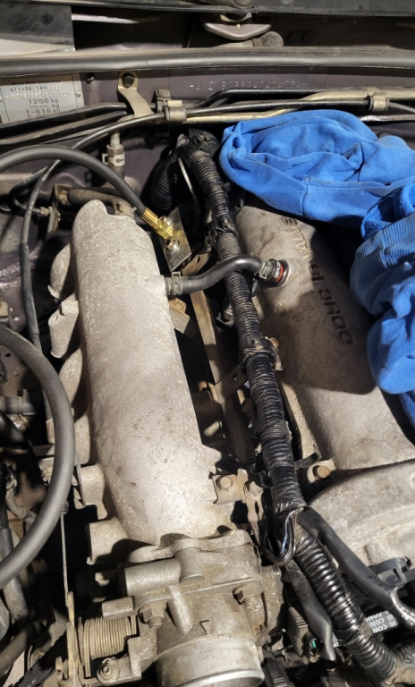

J'ai mesurer l'alimentation du capteur arbre a came c'est ok. Le pico sur l'arbre a came est a 29mm de profondeur, le capteur fait lui 27mm de profondeur.
J'ai testé ensuite les injecteurs, ils sont tous bien alimenté.
J'ai ensuite sortie la rampe entiere et demander a ma compagne de démarer pour voir si les injecteur crache bien et là j'ai l'impression qu'il crache 1 fois chacun puis plus rien (cela dit pas évident car la pression monte et l'injecteur s'ejecte de la rampe assez rapidement puisque rien ne le maintient...
Niveau allumage j'ai testé les bougies avec les bobines sur une plaque que j'ai fabriquer et là idem... 1 etacelle sur chaque bougies puis plus rien de rien t'a beau resté 30 ou 45 sec. A demarer tu aura pas plus d'etincelle.
Ce qui expliquerais le debut du topic quand je dit quel prend 600tr en effet 1er jet d'essence, 1er etincelle, ça pete 1 fois ou 2 et plus rien donc le compte tours prend 600tr grace a 1 ou 2 cycle de combution mais apres nada plus de signe de vie...
