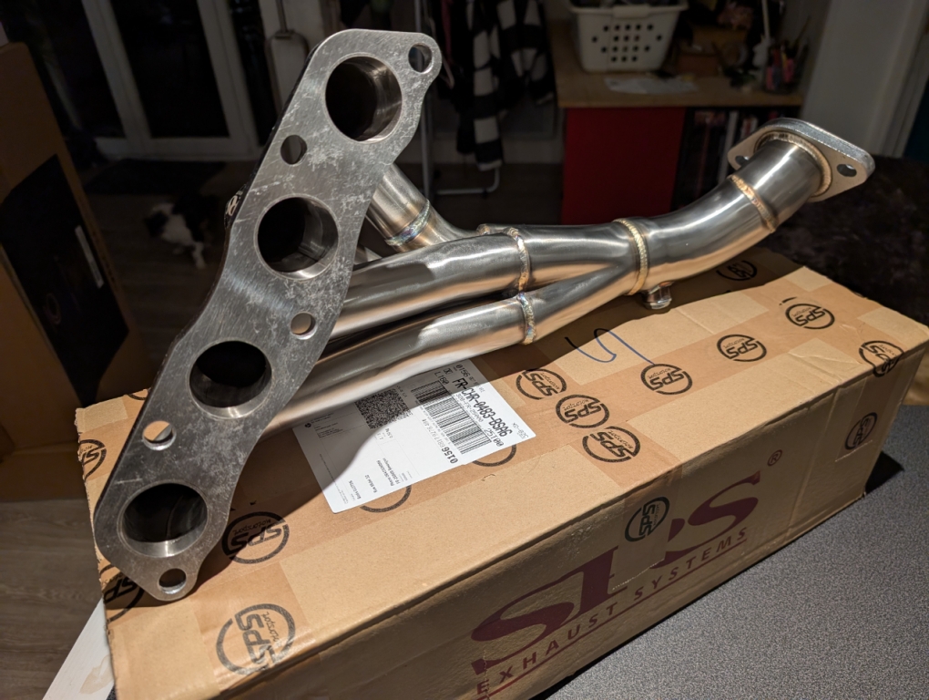

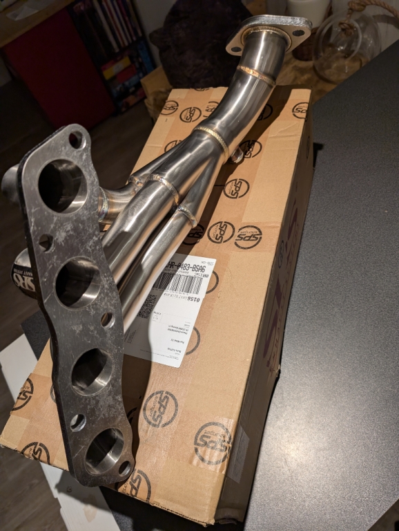

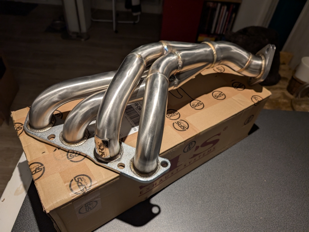

Hello a tous , je viens de lire tout le topic du début ainsi que plusieurs autres sur le sujet du collecteur et je n'ai pas trouver la réponse à ma question du coup je tente ma chance ici :D
Je continue tranquillement mes petites modifications sur ma ND et aujourd'hui j'ai reçu mon collecteur 4/1 SPS motorsport. ( Des photos si dessous )
Qualité top , finition des soudures impeccable ils ont mêmes repris les soudures intérieur et lissé chaque conduis c'est vraiment de très bonne qualité.
Avant de monter cette superbe pièce je voulais savoir si quelq'un saurais m'indiquer un détrompeur ou celfix pour mon collecteur ? Pour rappel c'est une ND1 2.0 160ch mon collecteur est un SPS motorsport 4/1 decata ?
j'ai trouver bcp d'infos pour des détrompeur su NC mais pas pour ND :tantpis:
Merci par avance :)

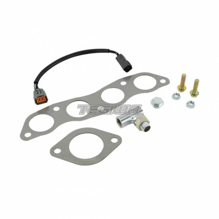

Ok merci pour l'info j'ai écris a SPS ce matin ils m'ont répondu qu'il fallait adapter le raccord a la partie centrale , je sent que je vais me taper un démontage remontage en double mais tant pis au moins je serais fixé.
Pour le kit détrompeur tu as un lien a me donner ?
