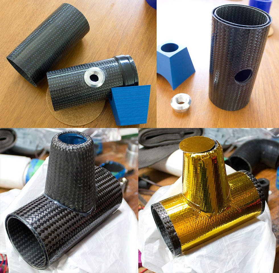

c'était passé ici ça ? projet open source :D :
et pour le plaisir une comparaison sur une pistarde...
...avec isolation++ de la sonde IAT pour éviter son heat soak, à coup de double paroi crabone :

y'a des petits liens qui en parlent pas mal, mais en résumé c'est imprimable, au minimum en ABS et en faisant bien attention à la calibration/retrait au refroidissement, et il s'était lancé dans la production de version en crabone mais ça lui prend plus de temps que prévu et c'est pas sur qu'il en ait déjà fait pour la vente :
quelques itérations pour en arriver la :lol:
différents coudes, ça pourra servir à d'autres admissions fait maison :
L'impression en série, ça ne fait pas gagner grand chose, si ce n'est pour le calibrage/retrait des pièces, si ça nécessite de faire des loupés...
Une autre solution qui serait intéressante pour une production en petite série c'est un moule démontable de l'intérieure, pour fibrer/carboner en une pièce directement :
