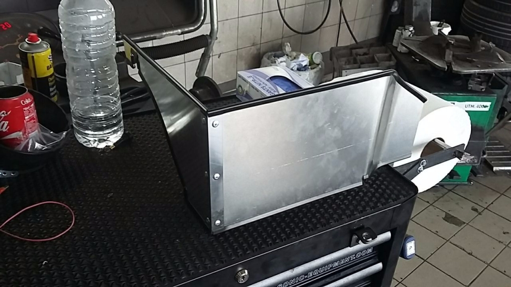

Ta photo est très petite.
Tu a utilisé quoi comme matériaux pour le par chaleur ?

Pour la photo bizzar quel est petite et pour le part chaleur il est en alu mais je pense le recouvrir dun isolant et jattend un vented headlight cover qui fera rentrée l'air direct sur le filtre

admission faite masion + par-chaleur

belle réalisation ton pare chaleur.
bien propre !!

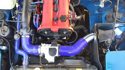

Bonsoir tout le monde!
Ayant pour projet de changer l'admission pour en tirer du gain, j'ai fait les 45 pages du topic pour voir chacun des montages. Ce qui en sort c'est soit une admi à la Régis (mais bon j'ai déjà une boite à air 1.8), soit une JR (le prix :aie: ). Cependant, une installation à retenu particulièrement mon attention puisqu'elle a été expliqué clairement quelques pages précédemment. Il s'agit de celle-ci :love:
J'aimerais savoir du coup où ça en était et si une éventuelle CG allait se faire ou alors s'il était possible de contacter le fabricant. Les gains ont l'air intéressant et le montage "simple" me plait beaucoup.
Par contre, sur NA est-ce que cela impliquerait de faire un "trou" sur l'avant pour faire passer le tube avec le cône en sorti?
Je suis d'ailleurs étonné que personne n'ai de nouveau parlé de cette installation :cyp:

Ce montage est cool mais oblige à avoir une gestion car plus de débitmètre

J'ai l'impression que tout tourne autour de la Megasquirt :D
C'est si bien que ça? Mais la programmation ça me fait peur, faudrait trouver une personne apte à le faire et j'ai aucune idée du prix qu'il prendrait pour la programmer complètement... :D
Et une JR ça vaut clairement pas le coup compte tenu du prix?
Message Publié : Lun 31 Juil 2017, 20:48
Message(s) : 1310
C'est bien ??? T'es fou c'est pas bien ... c'est génial Haha
Bon j'avou faut s'y connaître un peu quand même !! Sinon faut avoir envie d'apprendre. On ne parle que megasquirt mais il y a des alternatives qui commencent à être vendu par chez nous. Motorsport electronics fait le ME221 qui est une gestion dans le même genre que la megasquirt. C'est anglais, pas cher et de grosses prépa commencent à voir le jour avec cette gestion :)
Sinon il y a les KDFI qui sont un équivalent des Megasquirt 2. La je connais ps trop mais c'est allemand et ils utilisent le même logiciel que les Megasquirt pour maper.
Bref pour en revenir à la Megasquirt, c'est pas forcément donné et ça paraît compliqué, quoi qu'il arrive c'est le début de toute prépa. Et encore, je parle de prépa mais il est possible de faire une carto en mode économique, genre sortir 115cv d'un 1,6L tout en réduisant la conso ;)
Pour ma part je suis en admission direct, plus de débitmètre, injecteurs de nb 1,8L et échappement libéré.
Ca respire bien et ca consomme pas encore trop. Mais je suis pas bien réglé encore.
Message Publié : Lun 31 Juil 2017, 21:25
Message(s) : 14324
Ça tourne beaucoup autour de la megasquirt parce que ça reste une gestion abordable et que le programme est ouvert donc on trouve énormément d'informations et de carto sur le net.
Personnellement je ne me suis pas pris la tête à essayer de faire ma carto moi même, j'ai été voir un pro.
A l'époque, avec ma reduc et que la carto de base était déjà très bien, j'avais payé 240€.
