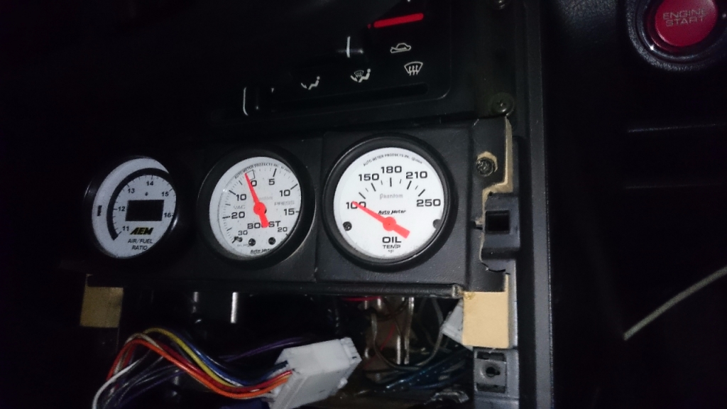

Message Publié : Mer 28 Oct 2015, 23:31
Edelweiss a écrit :
Et donc, tu l'as dégotté où ça ce beau support décalé ? Prix raisonnable ?
J'aime bien le fond texturé, il se fond super bien dans l'habillage d'origine autour.
le mystère est levé...mon support est en fait fabriqué en bois avec du simili collé par dessus :lol:
du fait maison complet ;)

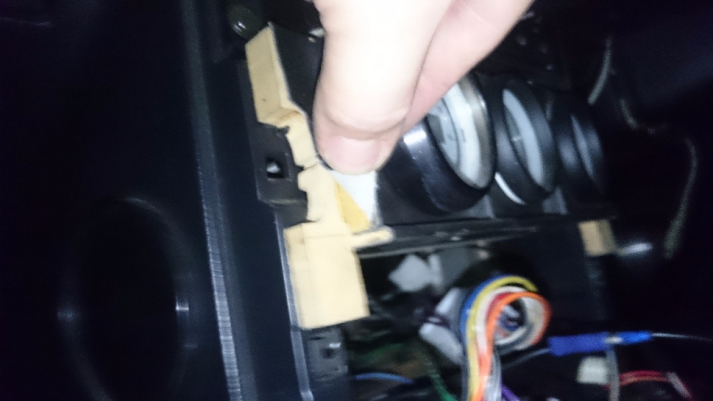

Hello! Super pour le montage des manos ce topic! Du coup j'ai fini la préparation côté mano, manque plus qu'a tout brancher, par contre obliger de souder sur les cables de l'horloge ? Car je n'arrive pas a enlever la prise qui est au bout... Donc si quelqu'un a une astuce, je ne dis pas non :p
Message Publié : Ven 29 Avr 2016, 10:35
pas obligé du tout, au niveau de l'autoradio ou sur d'autres points du faisceau tu peux retrouver les mêmes signaux...sachant que t'as pas forcément besoin du + permanent etc...
Edit: au revoir support en bois :

Je me suis mal exprimé ! Et joli montage !
Ce que je voulais dire par là c'est que cela ne me dérange pas de supprimer l'horloge et de m'y brancher, au contraire ! Seulement, j'aurai aimer tout '' clipper '' pour le démontage, mais je n'arrive pas a enlever les fils qui sont reliés à la prise de l'horloge sans les couper... J'aurai aimer pouvoir l'enlever, une cosse au bout de chaque fil qui m'est utile et hop, le tour est joué !
Message Publié : Ven 29 Avr 2016, 10:47
J'ai pas l'horloge en question, ptete même pas le câble en question, mais pour en avoir avoir bricolé plus d'un les derniers temps, en général t'arrive à tirer le câble après avoir levé un petit clip plastique, depuis l'avant du connecteur...

Oui un espace de petit loquet orange ! Mais impossible a enlever complètement :/
