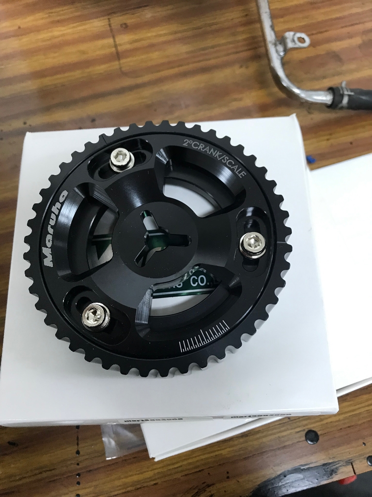

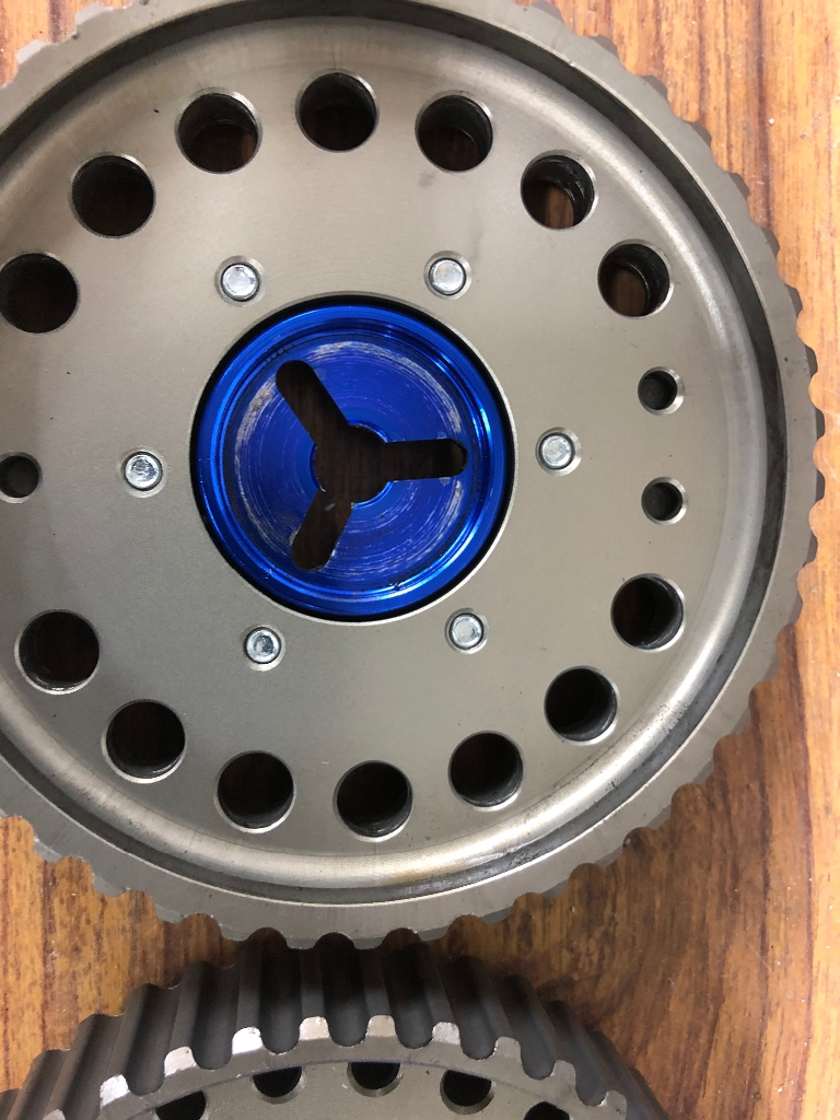

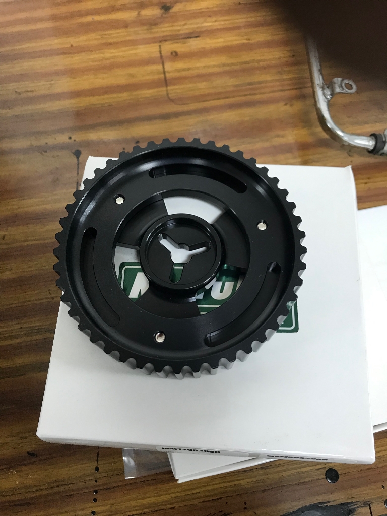

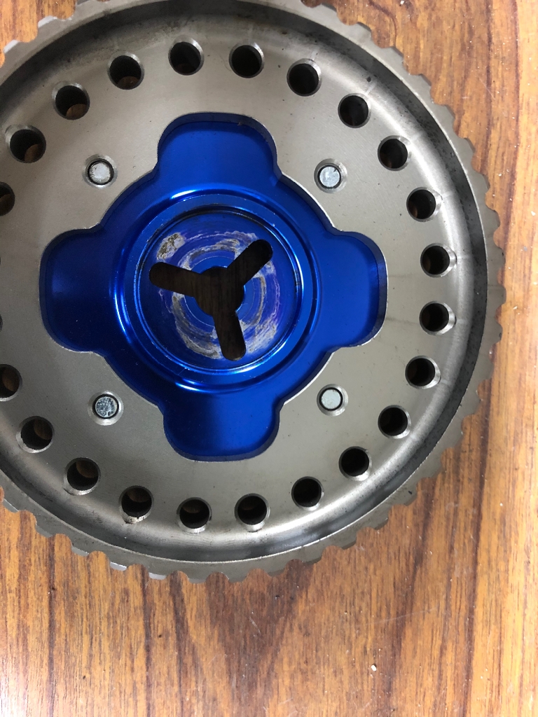

Les poulies mahura de Rems :

Ok, donc les filetages sont également taillés directement dans l'alu aussi.
C'est marrant, je m'attendais pas à ce que ça soit comme ça derrière.

Taraudage ;)
Oui oui et cela ne pose pas de prob si tu respectes les couples de serrage et que c’est la bonne matière.
