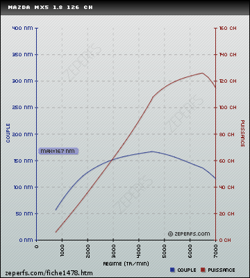

Le moteur de la MX5 a deux façons de fonctionner, soit on la considère comme un cabriolet cool et on peu rester sous les 4000 trs et enrouler sans problème.
Soit on l'utilise pour ce qu'il a été conçu, et ce serait dommage de ne pas exploiter un tel châssis surdimensionné, c'est à dire fonctionner sur toute la plage de régime, le rupteur étant là pour calmer vos ardeurs au cas où. La puissance maxi étant tout en haut il est normal de rouler de temps à autre entre la couple maxi à 4500 trs et la puissance maxi à 6500 trs pour la 1.8.
Avec une Porsche on ne se poserait même pas la question mais là on se la pose car elle n'est pas ressentie comme une voiture de sport. Et pourtant elle a été voulue comme telle par MAZDA je pense.
Comme le dit Jean Boucane, le tout étant de le faire uniquement moteur très chaud (et conducteur ;) ) et très progressivement si le moteur n'a pas eu l'habitude de monter dans les tours auparavant. Bien sûr ce ne sont que des envolées, on reste pas au dessus de 6000 trs bien longtemps, on ne fait qu'y passer.

d'accord avec toi pour l'utilisation du moteur, mais en parti...
d'accord pour l'utilisation à bas et haut régime du moteur , le coté balade tant le coté sport que j'approuve puisque j'ai déjà mis qq fois ma MX sur circuit, l'utilisation du rupteur pour moi est pratiquement inexistante... En fait, selon mes croyances, les courbes de puissance et de couple retombent bien avant le rupteur (très haut dans les tours), donc logiquement en mode sport/circuit/fun bah on est sensé passer la vitesse pour avoir le max de plage de couple à l'accèl... et au rétrogradage rechoper le meilleur couple, qui de surcroit ne se trouve pas au rupteur... on a pas des moteurs de R1, d'Hayabusa, ou de GSXR... :aie:

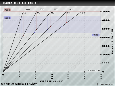

Tu as raison Cyber, pas la peine d'aller au rupteur pour changer de rapport, il suffit d'aller jusqu'à la puissance maxi ensuite ça chute, c'est dire à 6500 trs/mn sur le NC 1.8. Le rupteur c'est juste pour gérer cette plage 6500 vers 7000 en évitant de passer au dessus. En passant les vitesses au régime de puissance max on retombe proche du couple maxi qui est à 4500 trs c'est le but recherché, rester dans la plage grisée du graphique car le couple traduit la capacité d'accélération. Des preuves en images, les points de passage sont symbolisés et reportés c'est bien fait:
