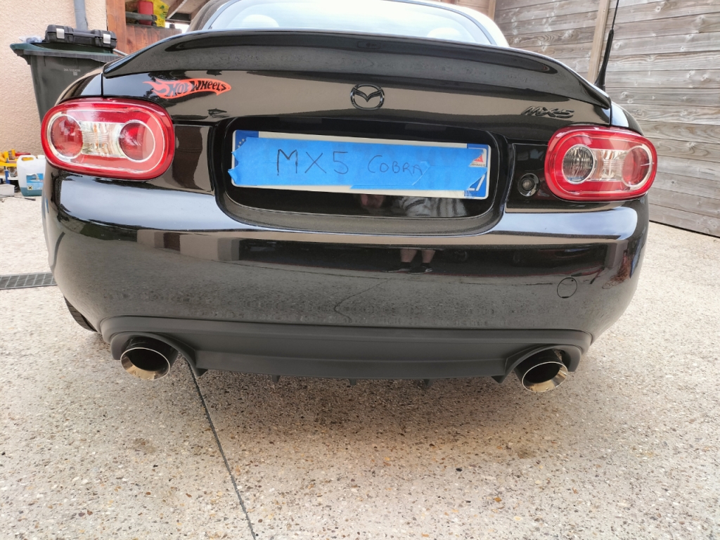

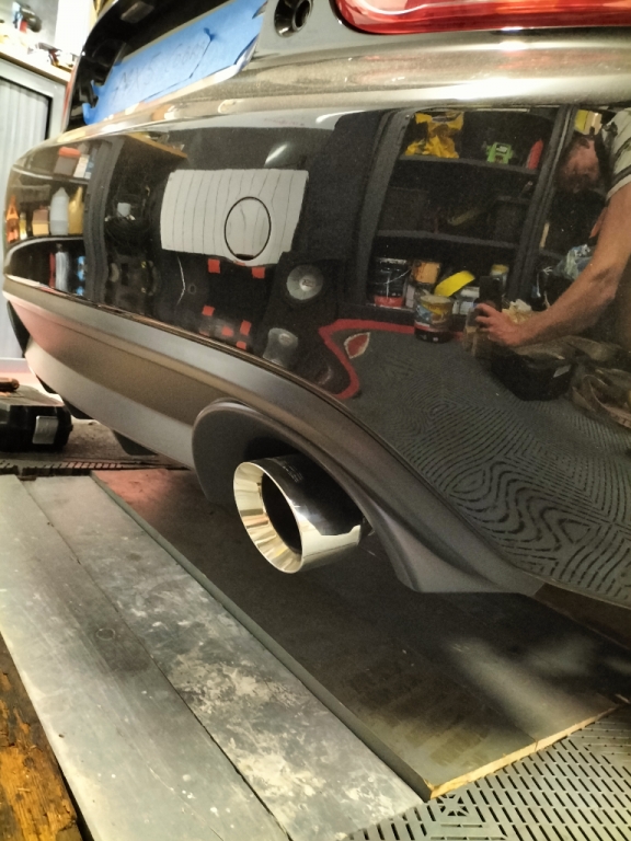

J avais contacté la concession de Caen pour l installation des Arbres à cames BBR et la carto qui allait avec .
Le devis n' était pas donné un peu plus de 4000 euros sans détails.
Du coup j ai fait moi même le montage apres qu un collègue est récupéré les pièces directement en Angleterre.
Suite aux échanges avec les copains du forum je pense faire un post et proposer mes services pour proposer la prestation aux membres du forum.
Message Publié : Mar 11 Juil 2023, 22:00
Message(s) : 1019
Localisation : 28
Et niveau carto t'as fait comment ? T'as laissé d'origine ? Ecutek ? Versatune ? Romdrop ?
NC-RC 2007 - 2L - RHD
Boutique à Bapt
Message Publié : Jeu 13 Juil 2023, 08:07
Inscription : Lun 17 Oct 2011, 16:33
Message(s) : 121
J ai utilisé l ECUTECK. C est pratique tu lis la calibration moteur,tu l envoies à BBR il te revoie une carto spécifique.
Tu l installes l auto fait son apprentissage. Tu l envoies de nouveau et BBR renvoie la calibration spécifique à ton moteur.
Caen procéde de la même manière mais font un passage au banc pour ceux qui le souhaitent.
Dans mon cas, qu elle sorte 198 ou 204 ch pour moi c est pareil. le comportement est similaire au 2,0 L de ma clio RS.
J ai installé le Cobra, avec le 4/1 BBR ça fait du bruit.
Je vais installer les bagues réducteurs illustrées plus haut dans la conversation.
