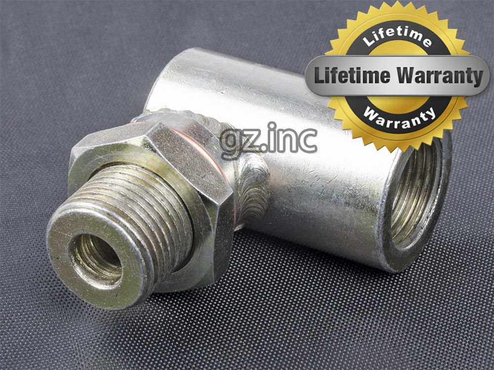

Parce que j'avais acheté en premier un cellfix droit, le même que Bejita26 (que je n'ai pas pu monter car la sonde touchait le châssis).
Bejita26 a écrit :
Pour le celfix, on me l'avait donné, mais c'était de ce genre là :
En y regardant de plus prés je me suis aperçu que les trous sont très différent.
Ce que je dis n'est pas une certitude mais une piste.
MX5 NCFL 1.8 - 01/2010 - BAR UltraRacing - Filtre air K&N - Collecteur ILM 4/1 momifié - BILSTEIN Kit B12 - 2 renforts châssis ILM -Durites avia ILM -Barres Stab RX8 (jaunes) - Cales de roues +15 DriftShop - Silencieux Cobalt - Pedalbox - Vanne EGR inhibée - Reprog BR (146,7)
Message Publié : Mar 6 Mars 2018, 08:24
Tu as raison jma13, j'ai vu ça.
L'alésage du coudé que tu as posé fait 7.5 mm de diamètre et 29 mm de long.
Celui de Bejita26 est plus petit mais plus proche de la sonde, pourrais-tu mesurer le diamètre du trou ?
Reste à savoir comment cela fonctionne, la cavité interne du coudé étant plus importante et plus éloignée que celle du droit dont la sonde est plus proche du flux gazeux.
Le droit a un trou d'environ 3mm.
Message Publié : Mar 6 Mars 2018, 20:32
Donc demain matin, je fouille dans mes stocks pour trouver une goupille mécanindus du bon diamètre extérieur et je l'enfile dedans ;) en force :oops:

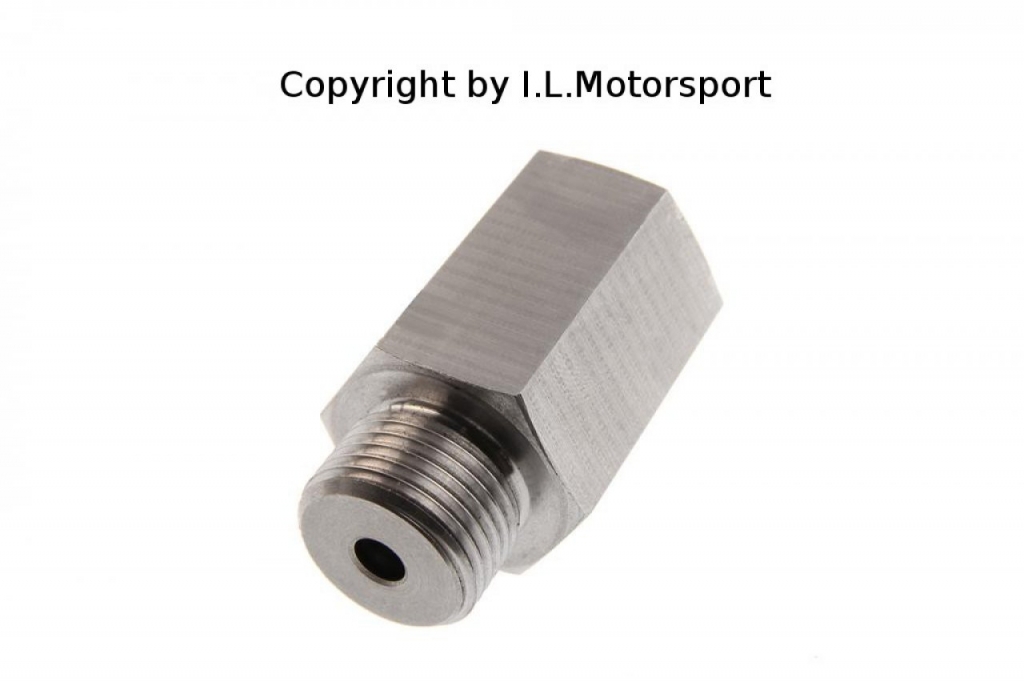

Dans le lien ci joint http://www.ilmotorsport.de/shop/product ... -Kit-1.jpg par jma13 et brice le 31/12, je lis dans la doc.(pas facile en allemand) de montage, qu'il faut mettre la deuxième sonde après le deuxième cata. avec l'anneau livré et a souder prévu a cet effet sur la ligne. :? :sic:
Guydo
Oui si tu as conservé ton inter d 'origine c'est ce qu'il faut faire. Ainsi en déportant ta sonde tu bénéficiera du traitement des gaz par le deuxième cata ce qui évitera d'avoir le voyant moteur qui s'allume.
Sinon tu investi dans un inter sport avec déjà les emplacements s prévu à cet effet!

Oui, bien sur, c'est comme cela qu'il faut faire pour avoir une vraie indication de la dépollution mais c'est bien plus cher qu'un cellfix, c'est plus compliqué, il faut faire un trou et souder un écrou mais surtout ce n'est pas sûr que ça fonctionne correctement.
C'est ma solution de repli si je n'arrive pas avec un celfix bricolé ou non.
