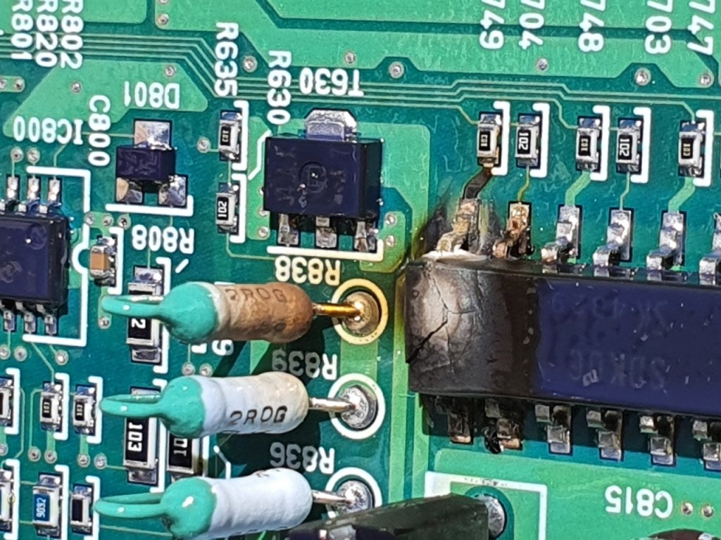

Quelques nouvelles du calculateur de yellodog .
Après ouverture on découvre un élément qui a bien chauffé , le SDK06, la résistance à coté a eu un peu chaud aussi .
Les dégâts ne paraissent pas énormes , reste à trouver un remplaçant .
La suite fin septembre :jap:

J'ai trouvé ça en fouillant le net 5 minutes :
https://www.alldatasheet.com/datasheet- ... SDK06.html
Ça serait un boîtier SMD (soudé directement sur les pistes de la platine, et ne la traversant pas comme le fait la résistance d'à côté par exemple) à 16 pattes contenant 4 transistors de puissance MOSFET - exactement le truc susceptible de se cramer la tronche tout seul si on lui charge un courant trop fort trop longtemps et qu'il commence à chauffer.
Y'en a sur Alibaba donc c'est toujours fabriqué, ça doit se trouver. :bien:
Accessoirement la fiche donne son courant admissible : 3A en continu, 6A en pointe. Donc pour le protéger à l'avenir, ça semble raisonnable de lui mettre un fusible de 2A, voire moins selon la résistance nominale du bobinage de la vanne EGR.
Edit : à la relecture de ceci, le fusible est censé nourrir 2//22 Ohms (soit 11 Ohms) sous 15V, donc il faut bien un 2A et pas moins. :oui: Et on voit là que le transistor est quand même pas dimensionné super large... :sic:
D'après la photo, si c'était moi je changerais la grosse résistance à côté qui a eu très chaud, mais aussi le composant SMD (je lis pas bien ce que c'est) au-dessus de la patte n°8, il a l'air d'avoir eu bien chaud à sa papatte lui aussi. :aie:
Je dis ça mais niveau soudure, je touche pas au SMD, c'est trop petit pour mes yeux et mes doigts ! :oops:
Vivement le prochain épisode ! :P

Là, c'est un peu plus compliqué que notre histoire de disque monté à l'envers, mais ça reste visuel, en espérant qu'il n'y ait que les composants brûlés à remplacer.
Bravo PTC en tout cas!
Intéressant comme sujet, et surtout les protections à créer pour éviter que ça se reproduise.
