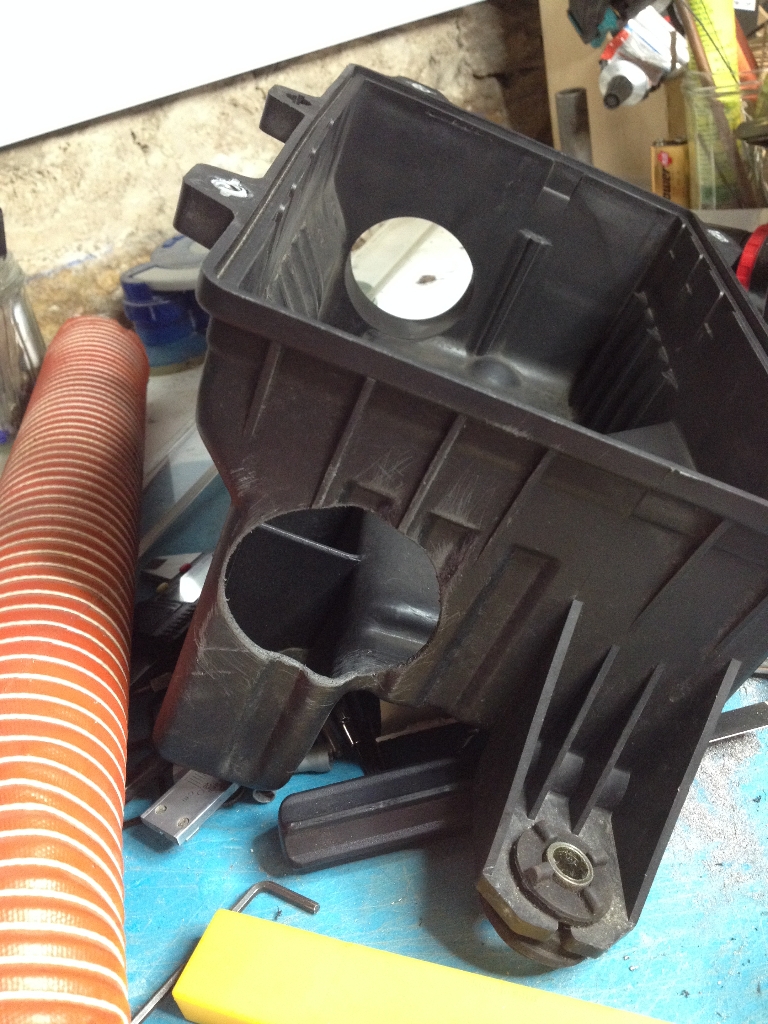

J'ai en projet de faire la modif pour aspirer de l'air frais par l'avant sur ma NA 1,8.
J'ai pris la photo sur le post de guillaume650 et des infos sur le post de Onizukkaa viewtopic.php?f=84&t=27170&start=165
J'ai plusieurs interrogations sur le sujet:
- ça passe avec le réservoir de DA? car je ne vois pas beaucoup d'espace (j'ai aussi un gros radiateur)
- Quel diamètre de Boa: 2,5 pouces (63 mm) qui semble être la taille de l'arrivée standard ou 3 pouces (76 mm) qui semble être plus courant (mais risque de ne pas passer avec le réservoir de DA)
- Endroit pour choper l'entrée d'air frais (plutôt envie d'avoir un truc discret et pas une grosse verrue sous le capot) :ricane:

Voilà ça passe dans une imprimante 3D comme ça :D
J'ai pas réussi à faire un manchon pour l'assemblage :tantpis: mais j'ai un pote dessinateur qui se penche sur le sujet.

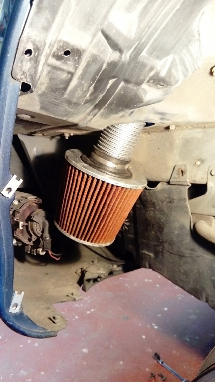

:hello: mon installation aspiration d'air frais sur NB:
on garde la boa origine
on supprime le filtre air intérieur.
Se procurer un tuyau plastique flexible d'aspirateur avec embout (voir photo)
Emboiter l'embout du tuyau dans l'orifice de la boa, passer ce tuyau à travers le longeron, sans transformation, sortie sous l'aile gauche (derrière l'anti-brouillard), fixer un filtre à air conique à votre convenance.
Repositionner le sous-d'aile , l'air frais sera aspirer derrière le pare-choc au niveau des l'anti-brouillard gauche.
Pas d'augmentation de puissance , seulement une réaction plus rapide en accélération, impression d'avoir un meilleur couple.
avantage :
on débranche l'embout du tuyau plastique, on remettre le filtre d'origine, le tout est joué pour le CT.
vue de la sortie sous l'aile av gauche
