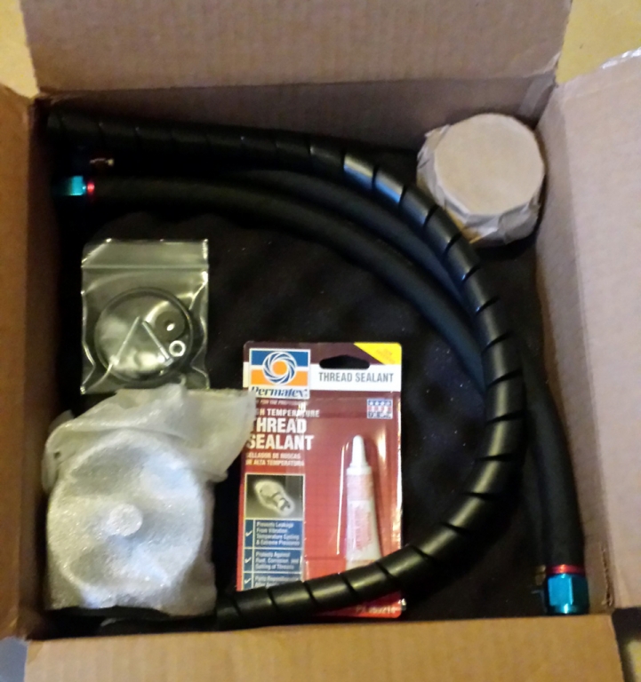

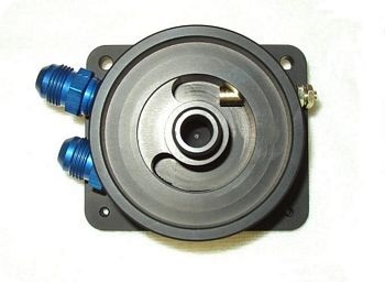

Tout ça pour dire qu'après des années d'attente, Thompson a décidé de refaire une série de kits (voir la page 4 dans ce sujet) : sur les 100 et quelques personnes qui s'étaient inscrites sur la liste d'attente, seuls 45 ont dit "banco" il y a quelques mois. Mais ce nombre a quand même permis de lancer une nouvelle production. J'ai reçu le mien il y a quelques jours :
Du beau matos, vraiment, qui sera installé, dans quelques temps. La base déportée permet toujours l'installation d'une sonde de température, ce qui fait que je pourrai m'attaquer bientôt à la mise en place des 3 fameux manos supplémentaires au tableau de bord.

Belle pièce ! Dommage ce genre de kit pour relocaliser le filtre ça coute super cher pour ce que c'est :tantpis:

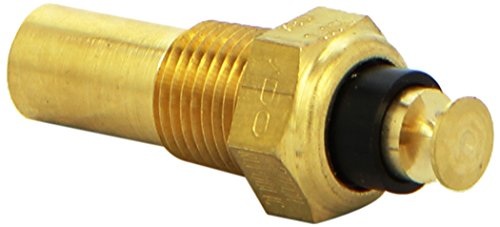

4) Comment est-ce qu'on connecte un fil à une sonde de T° de ce type ? :?

Pour ta question (4) , il faut souder le file directement dessus et protégé avec une gaine termo.

Quant à la sonde : c'est un gag ? Ils pouvaient pas mettre une cosse mâle classique au bout chez VDO ? :etonne:

En fait tu peux la clipper avec une cosse standard il faut juste trouver le truc. Il faut l'enfoncer de manière à ce que le téton de la sonde rentre dans le corps ouvert de la cosse.

4) Pour la sonde j'ai soudé mais j'ai également pensé a mettre une cosse faston

J'ai également monté une petite cosse (montré par lapunto) pour me raccorder à la sonde: ne pas hésiter à serrer un peu la cosse une fois en place car les vibrations moteur ont tendance a te virer ce genre de cosse.
Pour la passage du cable: j'ai suivi le chemin du cable d'accélérateur, au dessus de la pédale d'accélération tu as un passage.
Un retour d'expérience qui pourrait te servir, la première fois que j'ai monté la sonde, je n'ai jamais réussi a avoir la température, rien, pas d'info.
quand tu as une sonde à 1 fil (comme celle en photo) c est le corps de la sonde qui sert de masse...donc si tu es vissé dans un truc en alu ca ne fait pas masse. La solution un simple fil collé sur la sonde et relié à la caisse et tout à fonctionné.

Ma sonde de température se monte comme ça ; le corps devrait faire masse normalement, vu que le support de filtre est relié au châssis. Mais bon, si ça merdoie, je saurai d'où ça vient.
