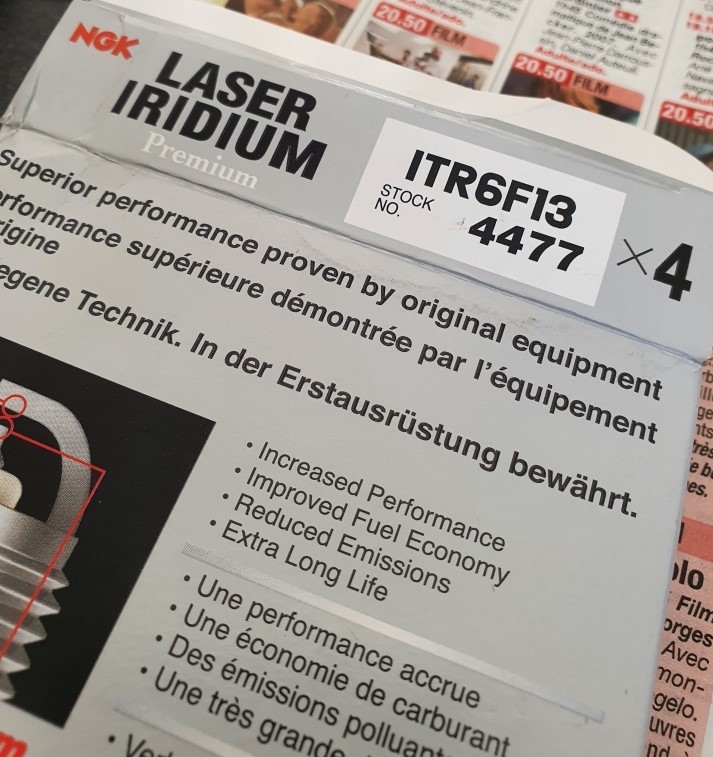

J' viens de recevoir un jeu de bougie NGK Irridium de chez Mecatechnic :
je le monte ce soir en principe si il n'y a as un film potable à la télé (et "yen" n'a pas)

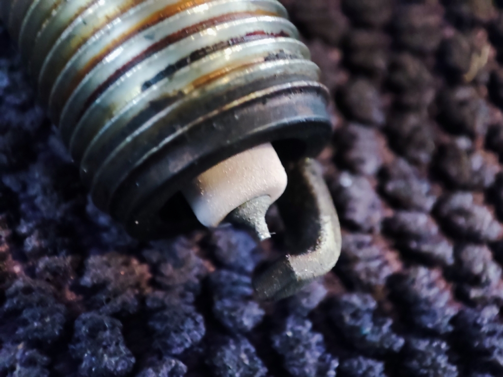

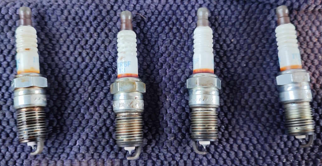

Ça me semble pas déconnant non plus car la dernière fois j'avais fait un peu plus de 1/8eme de tour si je me souviens bien et cette fois quand j'ai viré les anciennes c'était quand même serré.
Au passage voici la tête qu'elles avaient, pour info c'était la référence NGK 4477 qui serait trop froide pour la Mx selon NGK. (je l'ai appris récemment)
Et toujours un peu d'huile sur la bougie du cylindre 1 (celle la plus proche du pare choc)
Mais ma NC n'en consomme pas et tourne au poil :tantpis:
