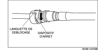

Il me conseille de démonter la rampe d'injecteurs et de les intervertir afin d elever le doute sur un injecteur fuyard qui ferait qu'en le débranchant le moteur compense en accélérant les autres, pas idiot !
Mais voilà, je suis comme un con devant le connecteur type A de ma rampe et je ne sais pas comment le débrancher, si quelqu'un peut m'aider :bien:

Le pb ce n'est pas qu'il donne pas, c'est qu'il donne mal s'il est fuyard.
C'est ce type de connecteur:

Merci PTC d'avoir expliqué à Pascal :beer:
Je pense avoir compris pourquoi je n'arrivais pas à débrancher ma tuyauterie d'arrivée à la rampe d'injection, c'est tout bête, il fallait prendre le temps de lire les précautions d'usage. Bon, c'est en anglais et j'avoue ne pas avoir eu le courage de m'y référer.
Le premier qui trouve gagne........................................................................................

Merci Ai33, je pense plutôt à un injecteur qui ne ferme pas bien au ralenti à cause d'une saleté. La suite demain matin, si j'ai bien compris pourquoi je n'arrivais pas à défaire ce satané raccord rapide (pas si rapide que ça en fait, vive les colliers serflex ;) )
