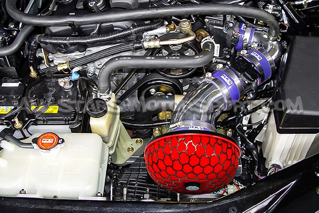

Sur la HKS, je ne vois pas où le filtre se trouve au point le plus bas du moteur:
L'AEM au même tarif +- prends directement dans la calandre (et en prime de prendre l'air frais, le bruit est probablement plus important si c'est ce que vous recherchez :bien: )

Et pour nettoyer ton filtre tu démontes systématiquement ton pare-chocs, c’est vrai c’est très pratique :ricane:

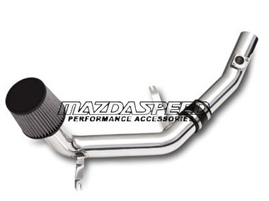

Le système d'origine de la NC a été très bien pensé par les ingénieurs Mazda. :bien:
Le seul modèle qui apportera du mieux, c'est un système qui ira chercher l'air plus bas encore et étant positionné toujours en dehors du compartiment moteur. Car la chaleur est l’ennemi juré d'une prise d'air!! :oui:
Donc, le système présenté en seconde photo par MxTale est le seul à envisager si vous voulez améliorer l'admission et surtout ne pas dégrader les performances.
Voici le modèle Mazdaspeed produit exclusivement par et pour le marché Nord-Américain. :D
Si autres équipements qui n'a pas cette configuration, garder votre argent pour faire autre chose. Ce sera beaucoup mieux.
Déf. de la Mimix:

les Admissions d'air déporté Mazdaspeed ont été fabriqué par AEM depuis le début.
Donc, que ce soit un modèle Mazdaspeed qui est quasiment introuvable puisque la diffusion s'est arrêtée avec la première phase de la NC ou une pièce AEM, c'est exactement les mêmes mise à part les marquages.
:D
De plus, il suffit de voir le travail du préparateur BBR GTI.
Pour toutes les prépa atmo, ils restent sur la boîte à air d'origine.
C'est seulement avec les prépa turbo qu'ils passent sur un système quasiment équivalent au Mazdaspeed (AEM) pour aller chercher plus d'air encore plus bas et donc encore un peu plus froid. :jap:
Déf. de la Mimix:
Seule la MazdaSpeed est la plus adaptée pour gagner concrètement de l’air frais et donc des potentiels petits poneys
Par contre on peut aisément en fabriquer une maison !!
