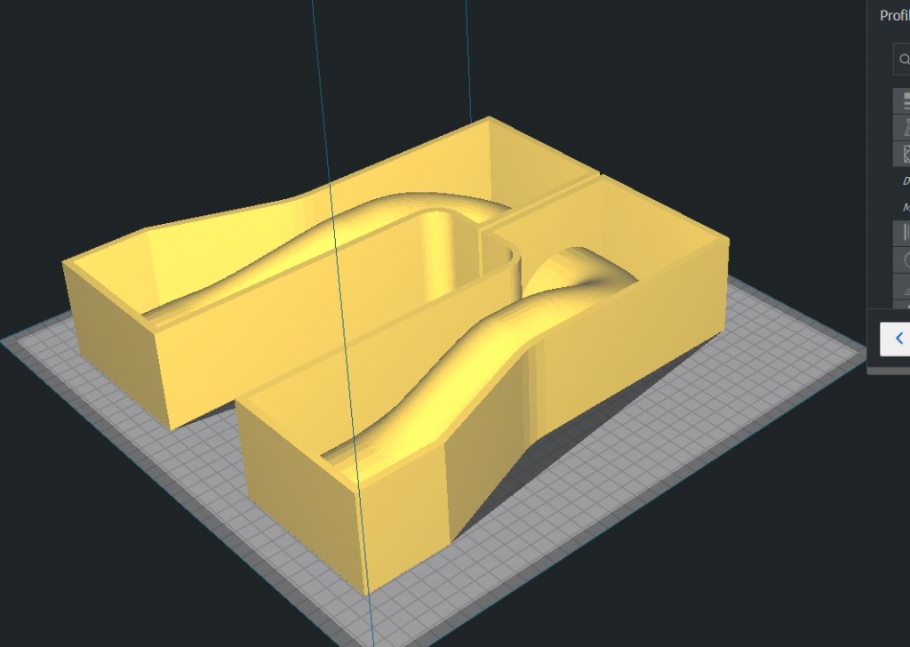

Top merci bcp :) J'ai donc fait un moule 2 parties de ta pièce que je vais imprimer à la semaine. Par contre, dans l'idéal il aurait fallu une vessie gonflable, poser la fibre autour, la mettre dans le moule, le refermer et gonfler la vessie pour qu'elle prenne la forme du moule. Et au final avoir la pièce en 1 seul bloc sans jonctions mais bon je n'ai pas le matos pour faire ça :D
Certains utilisent aussi une base en mousse ou un noyau en matière soluble comme tu dis Maximotep mais flemme de travailler la forme de la mousse hahaha.

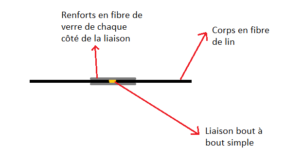

Ici je vais donc tenter quelque chose d'assez simple. La stratification séparée de chaque moitié de la pièce en fibre de lin. Puis je collerais bout à bout les deux parties ensemble avec une colle époxy haute résistance. Et je renforcerais le tout avec une bande de fibre de verre de chaque côté de la liaison. On verra bien ce que ça donne :D
Voilà les moules :
Et la technique :
NB : Je poserais principalement de la fibre de lin unidirectionnelle et une ou deux couches de bi-directionnelle pour la finition et je mettrais sous-vide. Je pensais mettre 7 couches en tout pour avoir une épaisseur de paroi de +-3mm

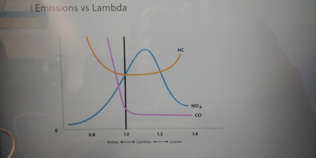

Compte_Anonyme_1 a écrit :
Ha... n’y connaissait pas plus que ça, je veux bien la theorie. :aie:
Vu que tu préfères les images :red:

J'ai trouvé un endroit qui en vend donc je vais surement me laisser tenter. Mais je vais refaire les moules car ce sera plus esthétique d'avoir la ligne de joint sur les côté qu'au-dessus :)

(Pour finir l'HS sur les émissions, j'ai vérifié, au changement de l'avance à l'allumage (et non de la richesse comme l'image du dessus) :
-Les CO ne changent pas, étants influencés pratiquement exclusivement par la richesse
-NOx augmente dû à l'augmentation du pic de température
-HC augmentent dû à la plus grande solubilité de la mixture dans le film d'huile et les "crevices" suivit de l'abaissement des T°C et donc moins de post oxydations.
Du coup le CT regardant seulement le CO et la lambda, pas d'influence de l'avance à l'allumage)

Tous cela est pertinent en ... Diesel :D
Sur nos essence en injection indirect, ce n'est pas un sujet sauf à rouler très pauvre ce qui ne se passe pas sur nos autos, nous ne sommes jamais en excès d'air , et les fortes températures nécessaires à la formation des NOx dans nos moteurs ne sont soit jamais atteintes soit en excès de carburant et donc pas de NOx.
3mm c'est du luxe
vise 1mm c'est largement suffisant, après cela dépend du grammage que tu as sous la main.
Perso en sergé 2x2 3K carbone 200gr/m², 3 plis qui font un peu moins de 1mm au final suffisent très largement aux pièces non structurelles et puis le poids :love:
