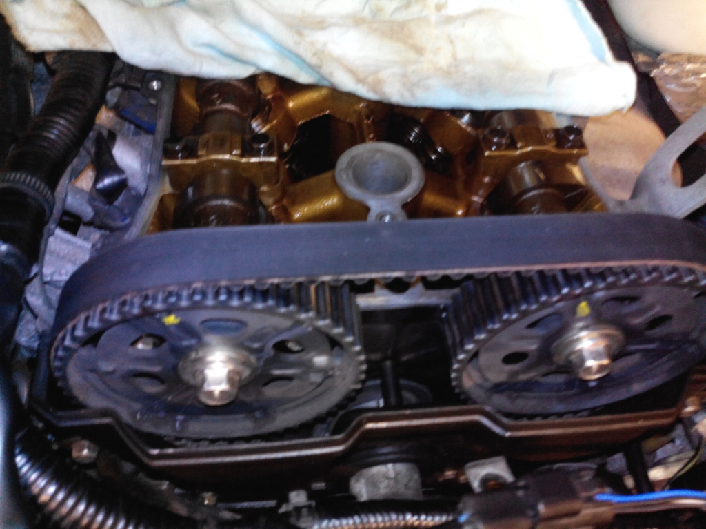

1) Par prudence j'ai changé les trois courroies, les deux galets, et la pompe à eau. Tout est OK sauf que la courroie de distribution se déporte de qq mm,coté arbres à came,et est très proche du carter. J'ai fait tourner le moteur une dizaine de minutes, et la courroie reste déportée. Celà m'inquiète, car l'ancienne était bien centrée sur les deux poulies crantées.
Quelqu'un peut il me dire où est la cause de ce déport. Merci

Pour ta courroie qui se déporte c'est caractéristique des galets tendeur qui ne sont pas alignés,
leur appuis ne sont peut être pas correct et du coup dont un mauvais centrage a la courroie
Solution:
re détendre totalement la courroie, libérer les 2 galets et souffler derrière sur leurs surfaces d'appuis, ou avec un pinceau fin
vérifier qui n'y a rien entre le bloc et les galet, et remonter
par acquis ce conscience monter la courroie dans l'autre sens et voir si elle se décale dans l'autre sens !

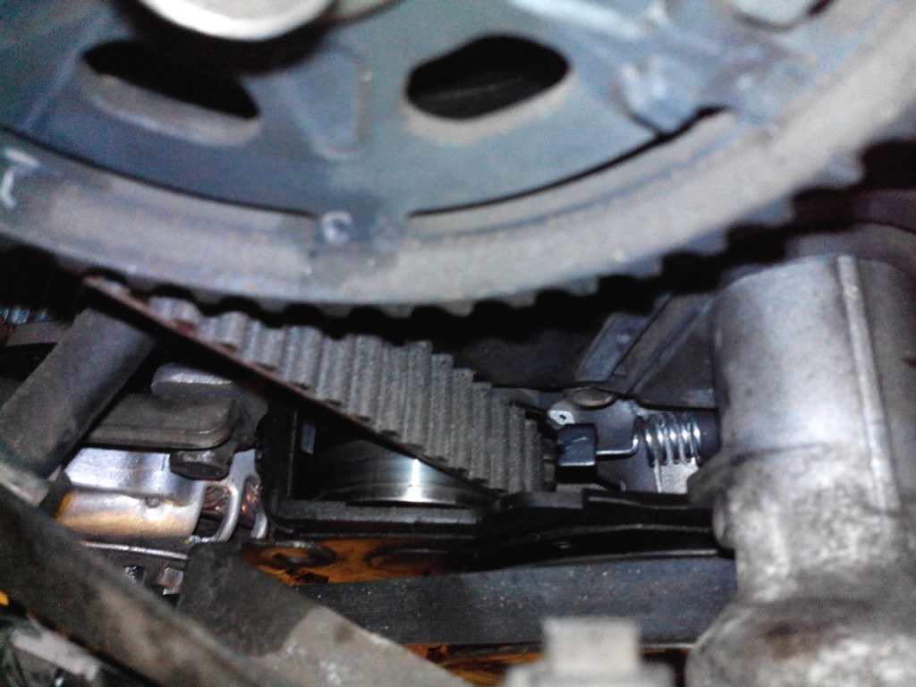

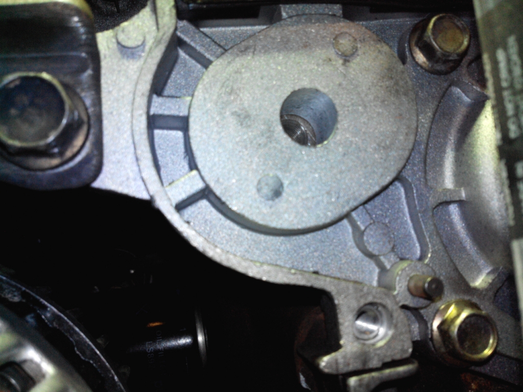

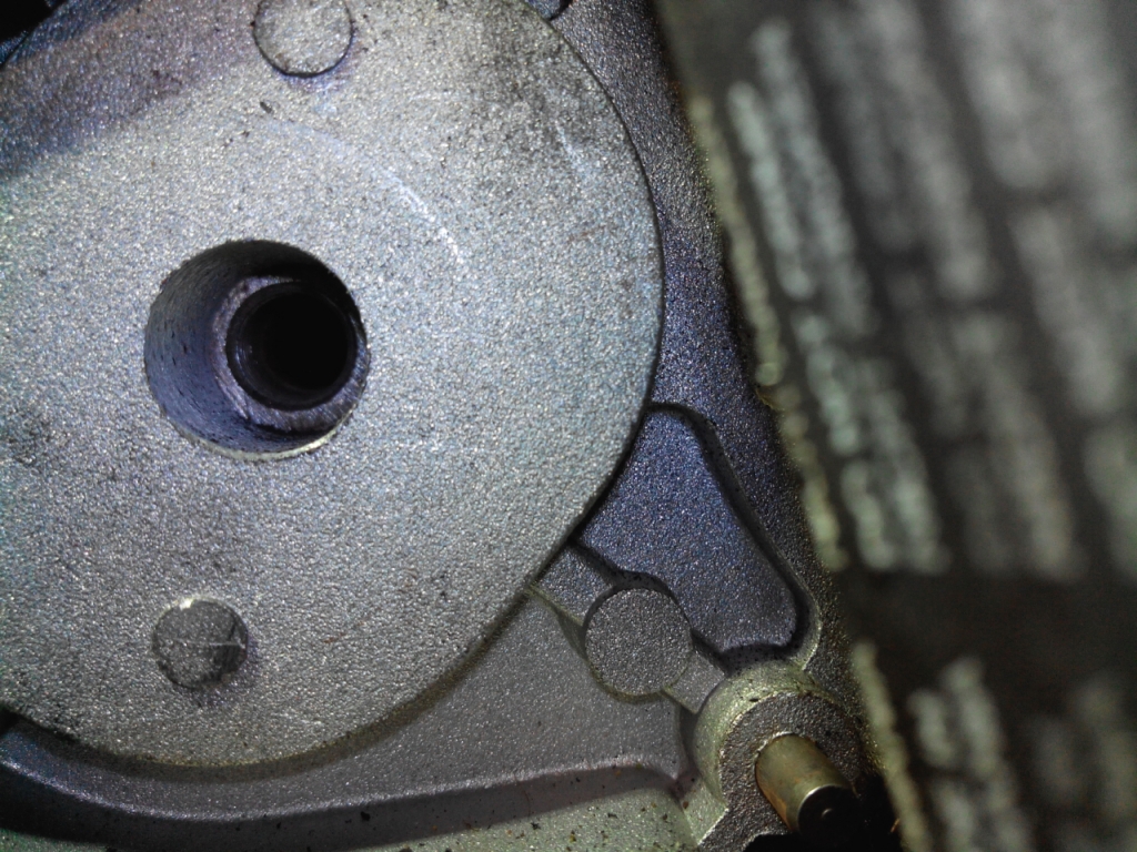

La pompe à eau, contrairement à l'ancienne, n'est pas usinée où s'appuient les deux galets, et de plus il y a deux petits plots de diam 8 et de hauteur presque 1 m/m à proximité des trous taraudés. En libérant le ressort, au montage pour tendre la courroie, le galet est sûrement monté sur un plot, et donc en serrant ensuite la vis, le galet s'est mis de travers.(voir photo). Qu'en pensez vous, est ce suffisant pour déporter la courroie?.
Je vais envoyer un message au fournisseur de la pompe .

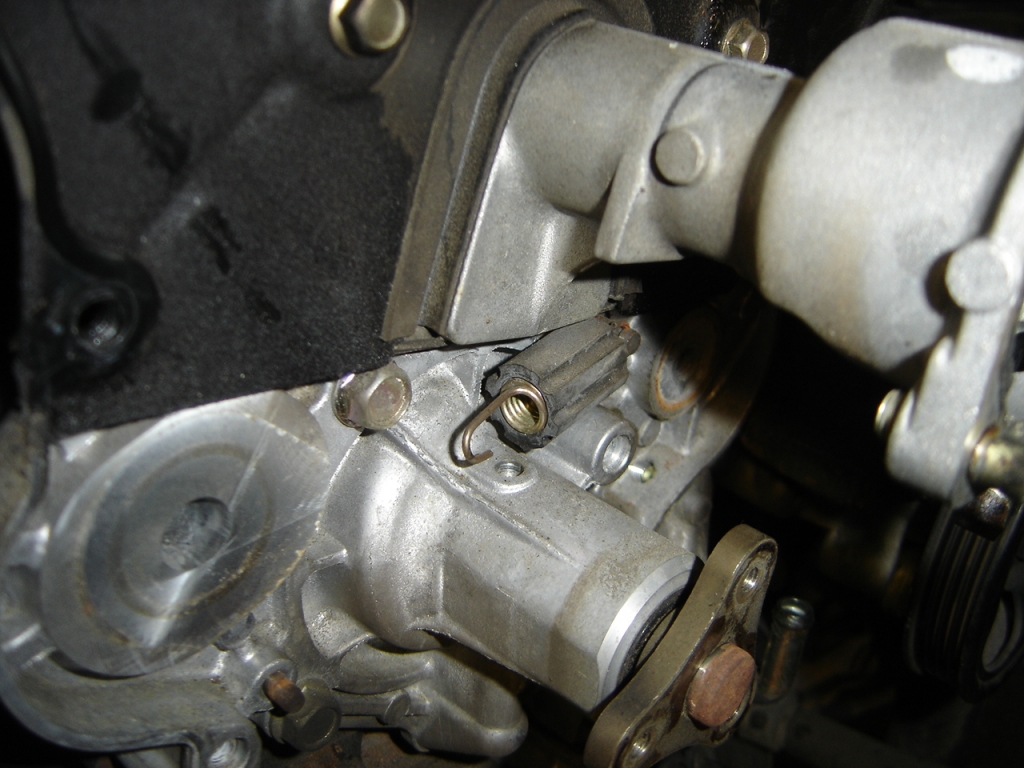

Je serais toi je renverrais la pompe,les appui pour les gallets ne sont même pas planifiés (sûrement une marque à la con).
Voici la différence avec une pompe skf et une photo de ma courroie.

C'est évident...! avec une pompe a eau dont les plans d'appuis ne sont même pas rectifiés, aucune chance que cela fonctionne correctement
comme dit Stan rien ne vaut 1 de bon fabricant comme SKF
