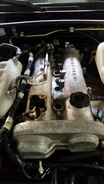

J'aimerai savoir à quoi sert cette pièce sur le moteur car actuellement c'est relié à rien.
Ça a une fonction précise?
Merci pour votre aide

La pièce manquante est la soupape d'huile du système VVT (avance variable de l'arbre à came d'admission)
C'est un 1800 de NBFL, pas un bloc de NB ;)
Par ailleurs le collecteur d'admission semble être celui d'une NB, il est bizarre ce moteur (culasse changée?)

Je viens de l'acheter et y a aucun carnet d'entretien.
C'est au petit bonheur la chance :D

 Sujet du message : Re: moteur NB GTR 1998
Message Publié : Mer 6 Mai 2015, 20:30
Message(s) : 5980
Yo a écrit :
ll est bizarre ce moteur (culasse changée?)
>> je me suis fait la meme remarque.....
EDIT HS : tu as un tres joli decollete sur ta photo de profil ;)

On part demain matin pour le Spring alors on fera au mieux, mais si il y a eu des modifications va falloir se pencher plus longuement sur la question :tantpis:

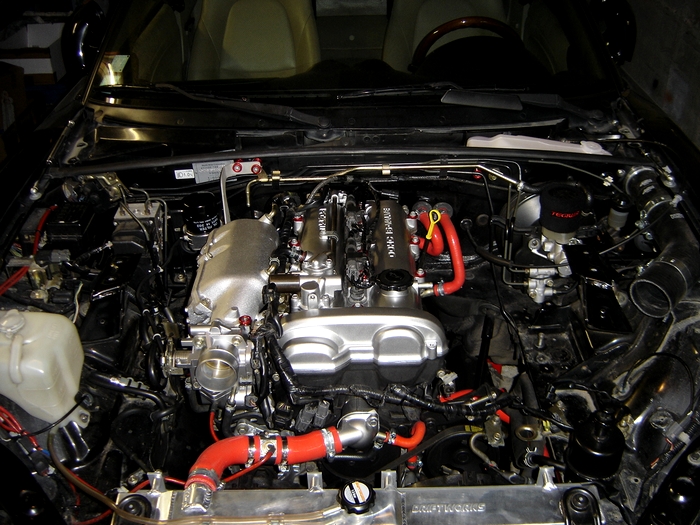

Sympa cette nouvelle dans la famille Audrey, alors un bloc de NB :
et un de NBFL :
donc ouai y'a eu mélange vu qu'une GTR reste une NB à la base :aie:
quelle différence tu arrives à voir sur la photo ??

Le collecteur d'admission ressemble a ca sur les NBFL 1800 (EUROPE)

exact, cette histoire de square machin tant recherché aux US ou l'inverse, ma photo vient d'Allemagne mais ptete pas l'auto, j'aurais mieux fait de puiser dans mon stock perso :D

ca doit être la galère a mettre un 146cv dans une NB? Faisceau etc ne doit être identique. J'aurai bien voulu connaitre les motivations :aie:
Vu qu'il manque la soupape, je présume qu'elle ne démarre pas :cyp: est ce que le mec l'a vendu justement car il n'a pas reussi le swap?

Pour le collecteur effectivement je ne voyais pas le "flat top" qu'on a l'habitude de voir de ce côté de l'océan ;)
C'est plug and play, à part le VVT qui ne peut pas être piloté par l'ecu de NB. Ca donne un moteur creux qui se réveille à 5000tr/mn

Voilà tout est remonté
Vidange
Batterie
Bougies
Bobine
Câble d'allumage
Filtre à huile
Filtre à air
Tous les liquides
Nouvelles chaussettes
Elle est d'attaque et prête pour demain
