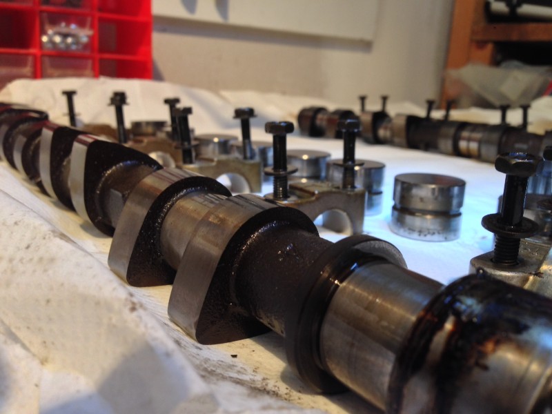

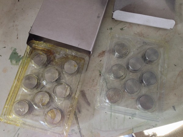

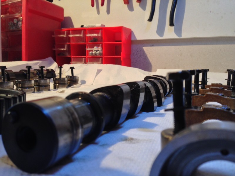

Changement des poussoirs effectué ! J'en avais un qui était mort je pense car il était tout moue.
Quelques petites photos:
Les poussoirs IL encore emballés
Les anciens poussoirs, avec l'ACC encore tout sale !

Je n'aurais pas osé faire cela moi même.
Bravo.
Tu vas faire un tuto pour les autres?

Ah oui je pourrais pourquoi pas, mais je n'ai pas pris beaucoup de photo et je ne me souviens plus des différentes tailles de douille que j'ai utilisées. J'essaierai de faire du mieux que je peux.
