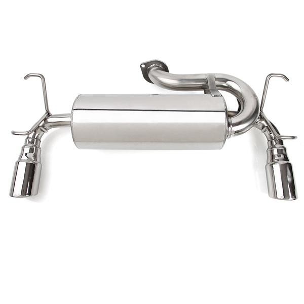

Pour ceux qui sont équipés de collecteurs sans cata (4-1 Il-Motorsport par ex.), le modèle RoadsterSport Q (comme Quiet) est vraiment bien pour limiter le volume sonore. Je l'ai depuis novembre et j'aime beaucoup la sonorité (son plus harmonieux entre l'AV avec admission K&N + collecteur 4-1 et l'AR) et ça me laisse un peu de marge sonore si je décide de changer l'intermédiaire. :oui:
RoadsterSport "Q" Stainless Steel
