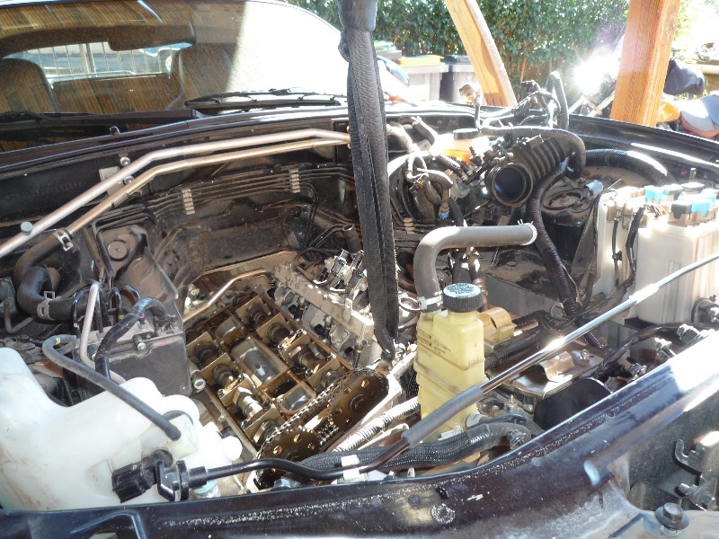

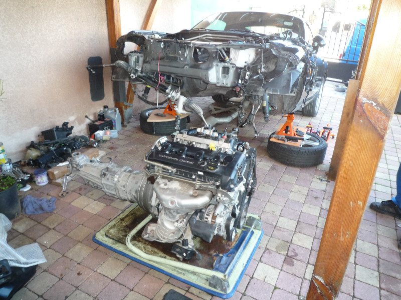

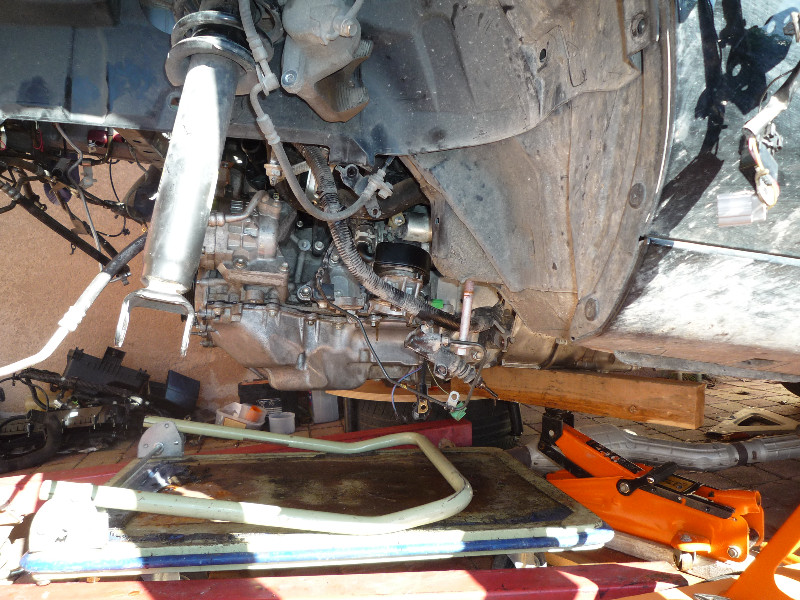

:D Bon comme prévu, soleil aujourd'hui, mais il n'aura pas fallu qu'une petite heure pour mettre le moteur parterre :non:
Je vais essayé de faire une petite liste non exhaustive de l'ordre des opérations effectuées.
- Démontage capot.
- Démontage batterie
- Démontage fond plat plus raidisseurs inférieurs
- Vidange moteur + LDR
- Démontage PC avant + Blocs phares + bouclier.
- Démontage boite à air, vase expansion, réservoir lave-glace.
- Débrancher toutes les durites du radiateur
- Désolidariser les tubulures de climatisation du radiateur.
- Dépose radiateur
- Dépose barre stabilisatrice
- Dépose des étriers de freins + déconnexion capteurs ABS
- Calage du volant position droite (VI : Ne pas oublier)
- Repérage au blanco sur l'arbre de direction et la crémaillère pour le remontage
- désaccoupler la tubulure de la DA. Attention ça coule...
- Désaccoupler les biellettes de direction.
- Dépose de la crémaillère de direction.
- Désaccoupler le pied des amortisseurs.
- Dépose des moyeux de roues. (Si pas d'arrache rotule. A l'ancienne :oui: !)
- Dépose de l'échappement derrière le catalyseur puis dépose de la ligne.
- Attention, il reste une grosse durite à désolidariser à droite face au moteur au dessus du démarreur.(risque d'arrachage)
- Dépose partielle des fixations du berceau. (reste plus que les 4 écrous des goujons des longerons G et D)
- Désaccoupler les vis des supports moteur (2)
- Mise en place de la chèvre. Fixation à l'anneau supérieur du bloc. Mise en tension.
- Calage du berceau au cric rouleur avec un bout de madrier.
- Dépose des 4 derniers goujons, puis faire descendre doucement le berceau avec le cric (à deux, c'est mieux, même s'il n'est pas lourd)
- Dépose du carter de protection en croix sous la boite.
- Dépose de toutes les vis du gros demi carter alu épais -une ! Sinon ça tombe :lol:
- A l'intérieur démonter le système levier de vitesse
- Désaccoupler la commande d'embrayage
- Débrocher tout le faisceau électrique.
- Désolidariser du bloc, la tubulure climatisation
- Démonter le filtre à huile et son support pour avoir accès au débrochage complet du démarreur.
On en est là... Je reprendrai demain la fucking liste. Ce moteur est un cancer à tomber, comme si il voulait pas :ttt: :ttt: ! C'est sûrement pour ça qu'il est incassable :ricane:
Place à quelques photos bande de voyeurs :lol: :lol:

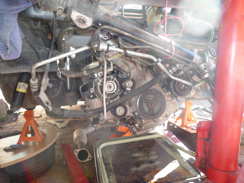

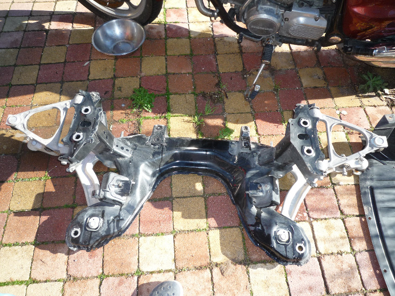

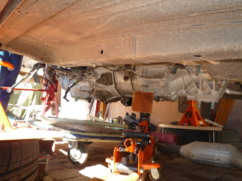

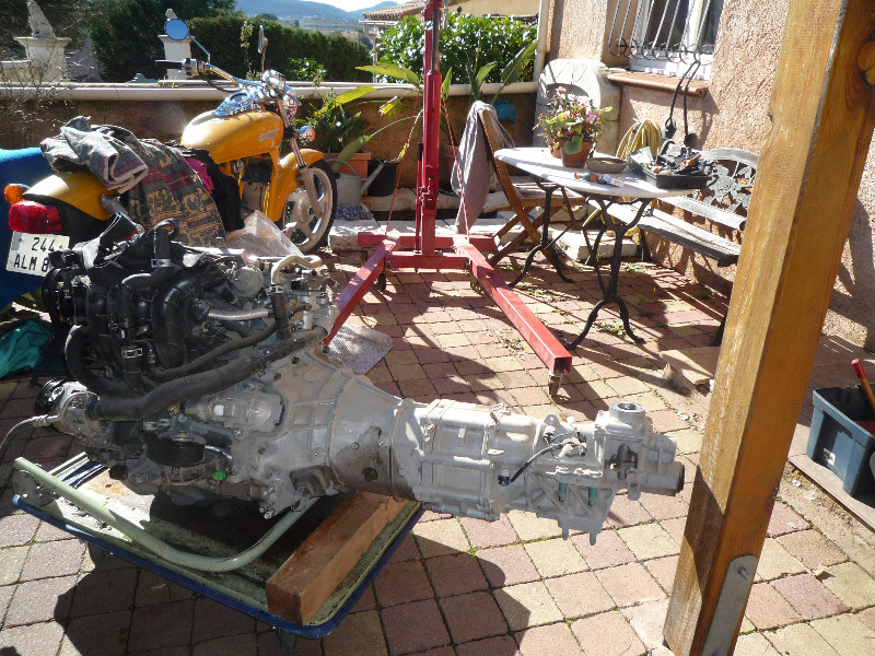

:hello: Me revoilou ! :D :D
...Donc, nous avons poursuivi les opérations :
- Calage de la boite avec un cric rouleur pour la descendre en même temps que le moteur.
- Dépose du carter Alu d'assemblage Boite-pont
- Descendre un peu au cric pour débrocher les capteurs de marche arrière et de vitesse
- Dégager le faisceau de la boite.

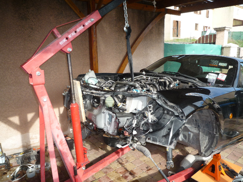

- Descendre progressivement à la chèvre devant et au cric à l'arrière sur un chariot rouleur
Ça y est il est parterre, vous menez au score 1-0 à la mi-temps :boxe: ! C'est l'heure d'une petite binouze bien méritée :beer:

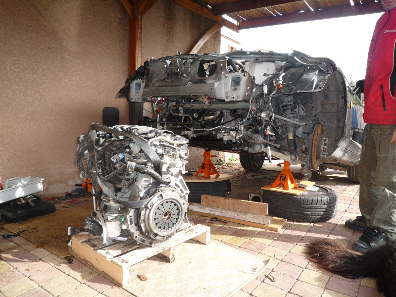

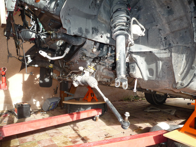

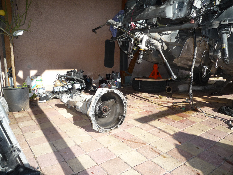

Quelques photos du process...
Et voilà la bête tout juste sortie de taule :P :P

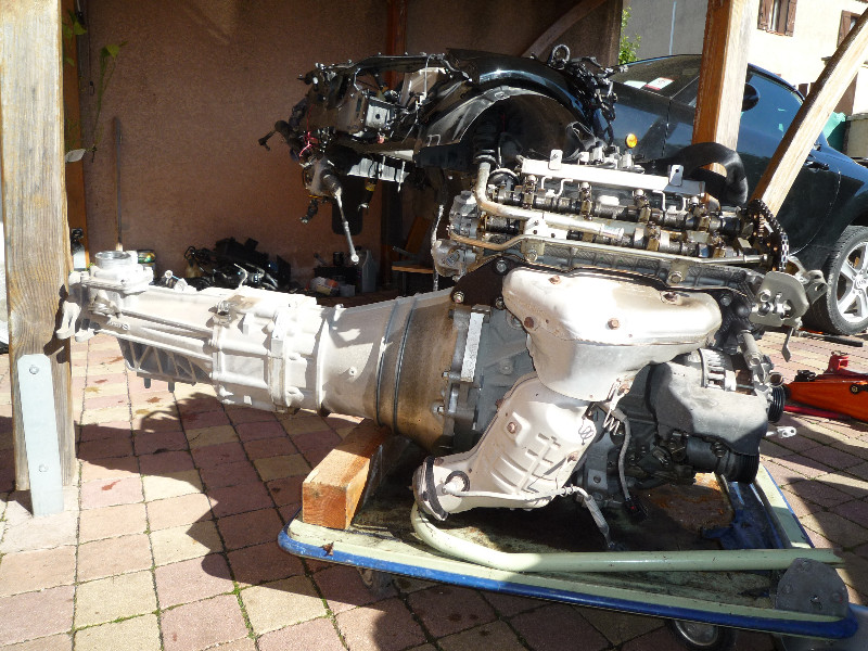

- Désaccoupler la boite

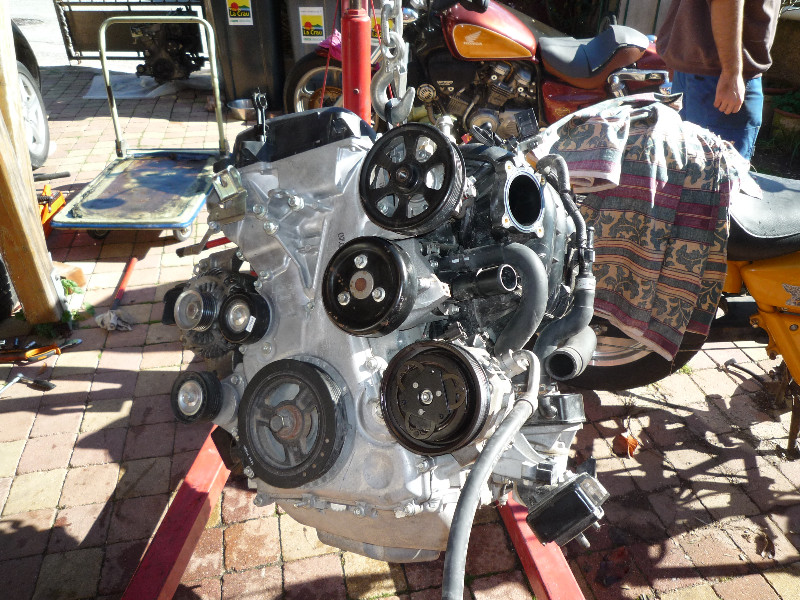

- Remontage compresseur de clim, démarreur, collecteur échappement, alternateur, courroie accessoires, filtre huile sur nouveau moteur
- Présenter la bête pour la remettre dans sa cage :ricane: :ricane:
La suite demain, la nuit est tombée sur le chantier... repos du guerrier ;)
