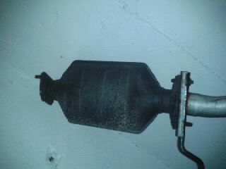

Salut à tous,
ce matin en amenant ma NA au ct je me suis aperçu qu'elle avait été dé-catalysée (salement). Du coup je vais commander un cata (probablement sur mx5 parts vu le prix) mais j'ai vu que plusieurs versions existent. D'après mx5 parts il faut mesurer la longueur de celui qui est monté. Le problème c'est qu'il y a marqué "se monte sur toute les mx5 UK et eunos". Du coup je voudrais être sûr qu'il n y a pas de différence entre les RHD et LHD (même si je ne vois pas pourquoi il auraient fait différemment).

Donc...il mesure 35 cm entre les deux plans de joints

Merde. J aurais aimé avoir d autres retours. Et pour le catalyseur? Je vais mesurer aussi parce-qu ils n ont plus toutes les dimensions...

Ça y est tout est monté. Le cata est bien c est passé nickel au ct et le récepteur ( Il motorsport) semble être plutôt correcte.
