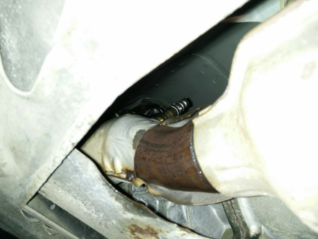

Édit :
Une petite photo de la chose :

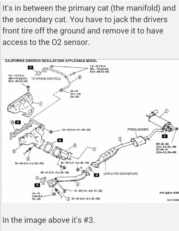

Vu sur le forum miata US

Non, en fait c'est pas comme sur ton image.
Regarde la mienne :
La sonde est juste devant le cata, en fait je vois pas d'autre solution que démonter le cata pour dévisser cette foutue sonde ...

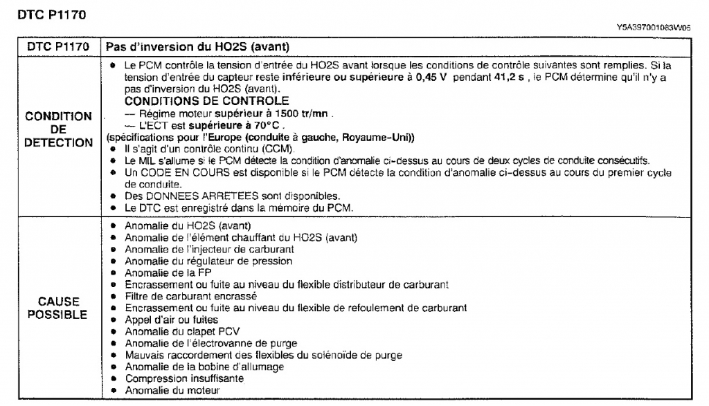

Et c'est quoi l'erreur p1170? Toujours la sonde?
Message Publié : Jeu 16 Avr 2015, 07:32
Inscription : Sam 6 Déc 2014, 10:15
Message(s) : 19
EDIT : image..

Ah oui c'est complet :o Et la deuxième sonde?
