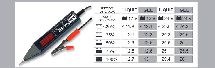

les batteries meurent toujours par une défectuosité d'un séparateur au sein d'un élément et la, plus de puissance...
ceci dit une batterie chargée avec les tensions que vous indiquez a très largement droit à la retraite , je réaffirme ; une batterie en état doit avoir une tension après repos d'une heure,d' environ 12,8 v.
à 12,2 elle est très mal en point.(la batterie auto a été mon premier métier et j'en ai mème fabriqué artisanalement à l'époque du brai et des barrettes en plomb , je peu donc affirmer qu'après avoir fait cela pendant 11 ans dans les années 70/80 je connais un peu... :)

stan69 a écrit :
Mouai faut pas déconné non plus...sinon on changerai de batterie tout les deux ans :aie:
Dans notre cas,ce serait pire....il faudrait être à 13V :o
ton testeur indique des tensions correspondants à des degrés de charge sur une batterie neuve ou presque et tu confonds tension d'une batterie en bonne état déchargée avec celle d'une batterie flinguée mais chargée à bloc; si une batterie chargée à bloc indique 12,2 elle est très proche de la fin voire finie, c'est pas la même limonade !
