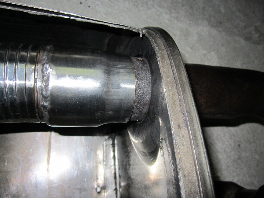

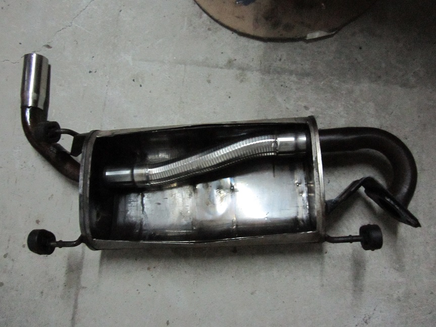

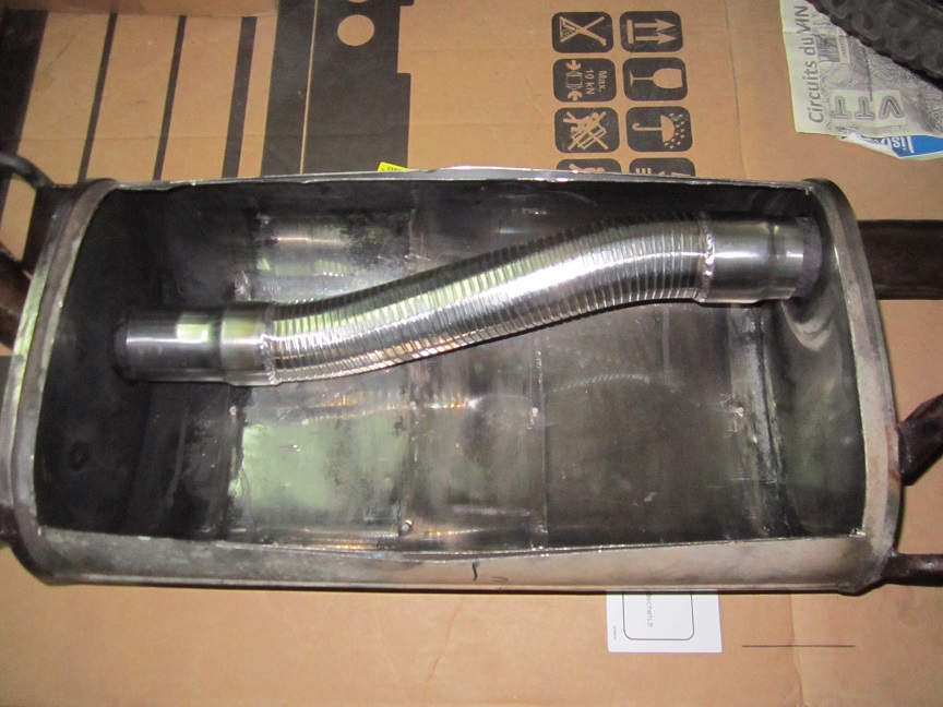

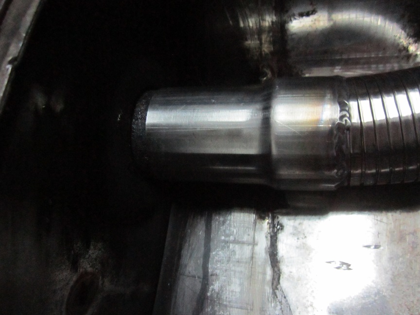

J'ai enfin pris le temps de faire quelques clichés avant de refermer la boite :

:aie: ...... donc en gros plus de silencieux :D
franchement puisque le corps du silencieux ne te sert plus, j'irais rouler comme ça sans refermer histoire de voir si cela te convient ;)

Donc tu as supprimé le silencieux arrière qui est devenu une bruyancieux :D

J'avais déjà fait tourner ma MX5 sans silencieux AR et le bruit était assez calme.
Evidemment, j'ai des éléments de comparaison qui ne sont probablement pas des références puisque je m'appuie sur ma MGB qui elle n'a qu'un silencieux AR et rien d'autre (mais quel son ...)
Par ailleurs, la longueur en plus devrait légèrement réduire le bruit à la sortie (si j'ai bonne mémoire de mes cours sur le moteur à combustion interne) :jyg:
De plus, j'ai réellement gagné en masse :love:
